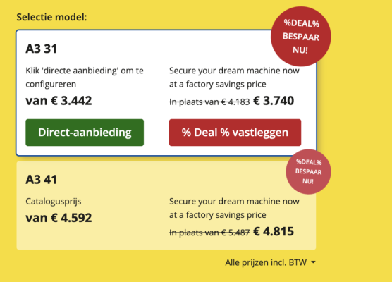

Ik krijg de indruk dat ik andere prijzen zie dan klanten die al bij hun gekocht hebben..
Ik zie bv. een A3-26 bij de aanbiedingen staan die € 3.655,- incl. btw moet kosten..
Ik zou gewoon eens met ze bellen of een terugbelverzoek via de site doen. Kan je dan eens horen wat ze je te bieden hebben...
