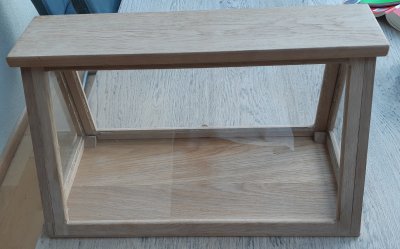

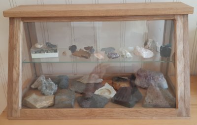

Vitrinekastje van eiken
Vurenhout
12 aug 2012
817
162
Twello
Het kast je is 50 * 26 * 23
Het hout komt van een oude eiken televisiekast.
De stijlen zijn 1,5 * 2 cm.
Glas van 2 mm en ingelijmd met smeltlijm.
Vurenhout
12 aug 2012
817
162
Twello

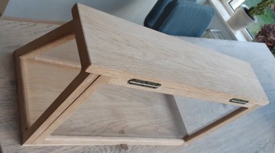

Het is gewoon vensterglas. De glasplaat in het midden is 3 mm.
Pen gat verbinding en messing schroeven (boven en onder). Twee magneetjes voor deurtje aan de achterkant. Helaas is 1 magneetje niet sterk genoeg of de deur te scheel, is maar net hoe je het bekijkt.
