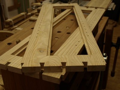

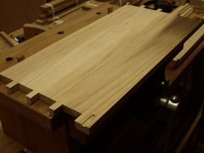

Zijwanden, top en bodem en tussenplankje gemaakt. Zwaluwstaarten gezaagd in wanden, top en bodem.
Iroko voor deurtjes en onderstel gezaagd.

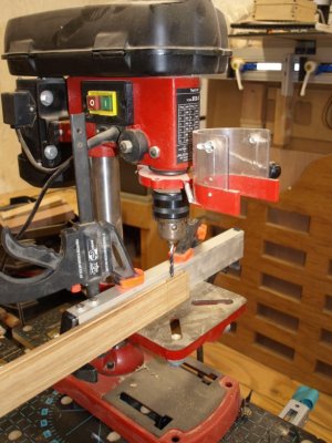

Gaten geboord voor pen- en gatverbinding stijl- en regelwerk achterwand.

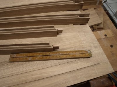

Regels voor achterwand gefreesd. Rekening gehouden met toesteek. Pennen moeten gezaagd worden.

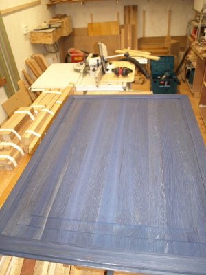

Achterpaneel van eiken in elkaar gezet. Schoonmaakazijn met staalwol enkele dagen laten staan en paneel daarmee een paar keer afgewassen.
Het eiken kwam van een oude salontafel, maar bevatte nog veel looizuur. De kleur werd prachtig blauw, maar trok binnen enkele weken naar zwart met een beetje blauwe gloed.

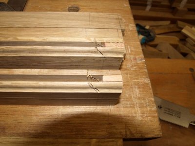

Essen komt van Van der Voort uit Udenhout. Fijn hout om mee te werken. Zwaluwstaarten redelijk strak in te maken. Om mijn precisie te verbeteren gebruikte ik de "knife wall" )hoe in het Nederlands?) methode die Peter Sellers op zijn site promoot.

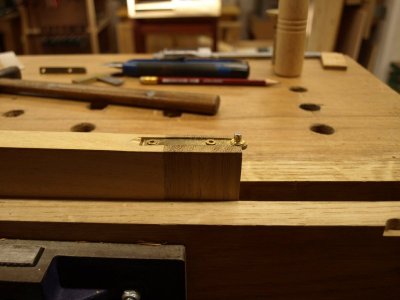

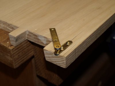

Deurtjes hangen in speunen. Inlaten in bodem en top veel makkelijker voor het lijmen van de kast, maar qua maatvoering wat meer onzekerheid.

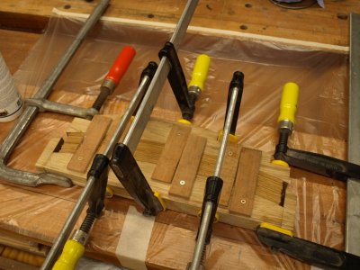

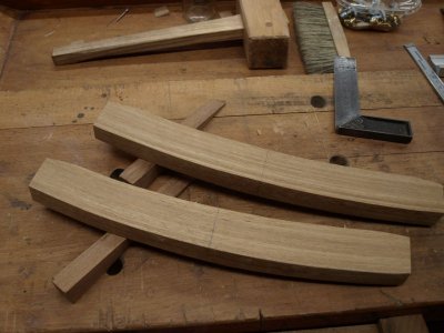

Ten behoeve van de boogjes latjes van 3 mm. dik iroko gezaagd, een mal gemaakt in de juiste vorm en met witte houtlijm gelijmd. De volgende keer zou ik proberen om het hout wat dikker te gebruiken.
Na drogen lijm de boogjes uit de mal gehaald en opgeschaafd. Ze zijn aan de uiteinden smaller dan in het midden. In tegenstelling tot bij Krenov heb ik de boogjes aan de onderzijden afgeplat, van rampamoeren voorzien door ze handmatig in te draaien met de kolomboormachine en er stelvoetjes in te draaien. Onze stenen vloer is niet vlak en wordt vaak gedweild.

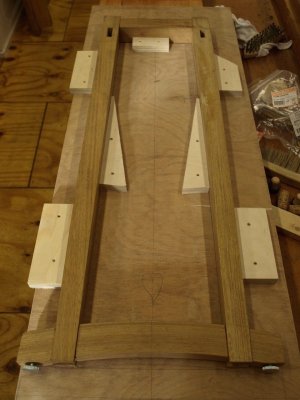

Om het linker en het rechter pootstel in elkaar te lijmen heb ik een mal gemaakt om zeker te weten dat ze dezelfde vorm zouden krijgen.

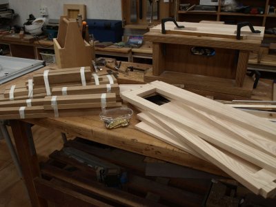

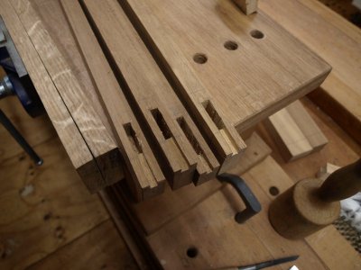

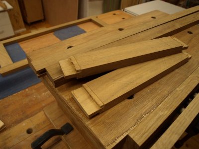

Stijlen en regels van deurtjes maken. Verbindingen met blinde pen en gat en spatpen. Glassponning na verlijmen ingefreesd. Gaten weer op kolomboor voorgeboord en met beitel op maat gemaakt. Na het aftekenen overal waar dat kan de aftekenlijnen overgenomen met scherp mes en een "knife wall" volgens Paul Sellers gemaakt. De precieze maatvoering blijft dan steeds in stand en je kunt er met de beitel makkelijk naar toe werken.
De pennen op de freestafel van dikte gemaakt. In deze regels kwam nogal wat uitbraak bij het frezen, zodat ik nogal wat afstand hield met het machinale werk tot de knife wall. Met handzaag en beitel afgewerkt.

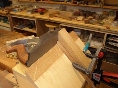

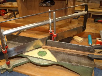

Enige maanden geleden kon ik van Seek zijn Ulmia 352 overnemen. Nog bedankt Seek, ik gebruik hem regelmatig. Wel fijn als je hem geleverd krijgt met een zaag die goed scherp is gemaakt. Hiermee de glaslatjes op lengte gemaakt. Die latjes zijn van iroko L 12x 12 x 3 en pas gemaakt op het 3 mm. glas.

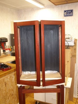

Glas plaatsen en deurtjes afmonteren. Glaslatjes wel tot bijna helemaal op diepte voorboren anders ging het niet goed.

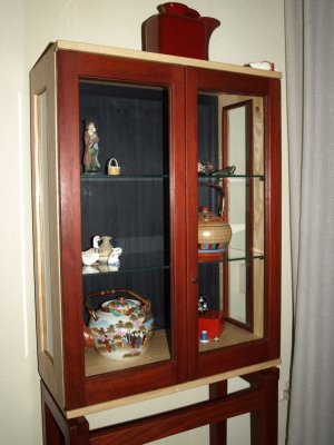

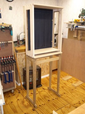

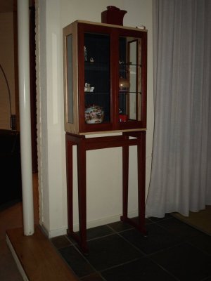

Vitrinekastje op zijn plaats in de kamer. Een betere foto is me nog niet gelukt. Ik zal nog proberen een betere foto te krijgen.

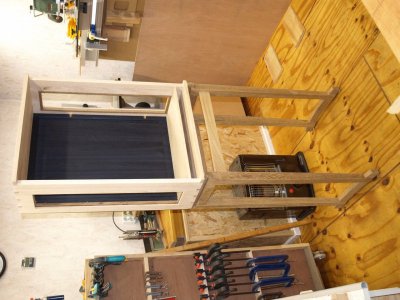

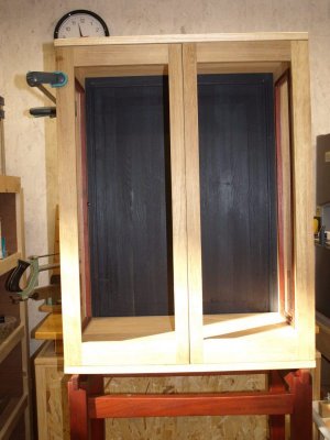

Bovenkastje in gebruik genomen.

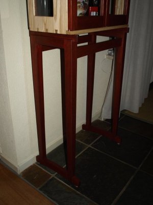

Onderstel mag ook nog wel een betere foto krijgen. Volgt nog.

Heel mooi Krenov kastje vind ik. Ik ben zelf ook bezig gegaan met een kastje in de stijl van Krenov. Ik gebruik Silver Maple, en waarschijnlijk Mahonie voor het onderstel. Ik had een vraag over de speunen die je gebruikt hebt. Waaar Kun je dergelijke kleine messing steunen kopen?
RdeR
13 jun 2015
76
Tilburg
Bedankt voor jullie reacties.
Messing speuntjes heb ik niet voor lage prijzen gevonden. Haaks omgezette speuntjes van messing worden verkocht door Baptist, maar de prijs daarvan is erg hoog. De door mij gebruikte ijzeren speuntjes kwamen ook van Baptist. Die zijn wel voor een lage prijs.
Mooie ijzeren speuntjes, die een messingkleur hebben worden geleverd door Meubelrestauratieshop in Meppel. Die speuntjes vind ik mooi en ze zijn laag geprijsd.
Als je handig bent in metaalbewerken zijn ze misschien goed te zelf te maken uit messing. Het voordeel van speuntjes is dat er relatief beperkte krachten op komen, waardoor ze makkelijker te maken zijn dan scharniertjes.
