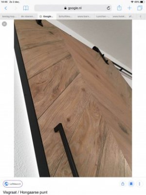

Hallo,
graag jullie advies, wil een visgraat deur maken van eiken planken 32*8*1,5 rondom veer en groef.
de deur zal ong 122 x 240 worden rondomvoorzien van ijzer hoekprofielen.
Wil er 2 maken als schuifdeuren.
dacht eerst om de planken te lijmen op een triplex plaat van 9mm maar ben bang dat dit krom gaat trekken.
iemand advies hoe ik een dergelijke deur kan maken?
zie foto voor voorbeeld
    23,9 KB · Weergaven: 145

Als je een plaat beplakt moet je dat aan beide zijden doen met gelijkwaardig materiaal; dat voorkomt kromtrekken. Alternatief kun je twee lagen van je zichtmateriaal kruiselings op elkaar lijmen, dan heb je dus geen kern nodig )is wel wat moeilijker qua uitvoering).
Peer18
27 jan 2016
Hoi Bert,
bedankt voor je reactie. De niet zichtzijde zal nooit zichtbaar zijn. Wat is een gelijkwaardigmateriaal voor eiken wat prijstechnisch interssant is?
Zou ik dan een soort klampdeur kunnen maken daarmee bedoel ik het frame.
de zichtzijde wil ik visgraat maken op een plaat lijmen tegen het kromtrekken dan klamp frame werk maken van .....?
