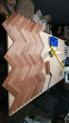

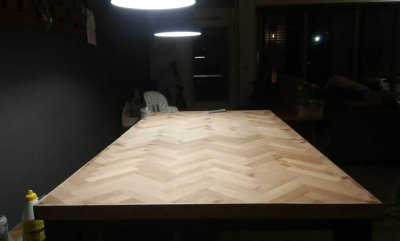

Vandaag nog even wat uurtjes erin kunnen steken, bijna klaar om te schuren

Het beste resultaat krijg je inderdaad met een bandschuurmachine. Tegenwoordig zie je veel van die exenter schuurmachines. Maar dat is niet omdat deze beter zouden zijn, nee, het is gewoon omdat er blijkbaar niemand meer is die met een bandschuurmachine kan werken. Of, de tijd niet meer neemt om de machine te leren kennen en ermee te leren werken.
Vlakker dan met een bandschuurmachine krijg je een oppervlak niet, tenzij je naar een lange bandschuurmachine of een vandikteschuurder stapt.
Wat snelheid en vlak krijgen ben ik het hier mee eens. Een grote bandschuurmachine werkt snel en efficiënt, maar om de laatste strepen er uit te krijgen vindt ik een vlak of excenterschuurmachine toch beter.
10.539
3.871
Als je een grote bandschuurmachine hebt, is het gewicht van de machine genoeg druk. Je hoeft dan alleen maar te sturen. Je kan dan rustig baan voor baan gaan schuren. Soms heb je wel eens wat uitbraak, maar daar smeer je toch vulmiddel in. Alleen niet te ver over de rand beginnen en bij het begin en eind de schuurmachine op het werk houden. Ga je te ver dan rond je kanten heel snel af.
Ronald L.
29 okt 2011
1.937
z.o. brabant
Als je nooit met een bandschuurmachine hebt gewerkt, zou ik niet ermee beginnen op dit tafelblad. Enige oefening is nodig om te voorkomen dat je kuilen schuurt.

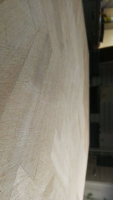

IMG-20200208-WA0055.jpgvandaag maar weer eens wat gedaan aan de tafel, net de eerste laag skylt erop gesmeerd alleen viel mij op dat het heel erg reageert op houtlijm? Iemand dit eerder gezien?
tuoh
Yep, dat is een normale (maar niet gewenste) reactie:p
Als lijm gebruikt word als vulmiddel moet ie bijgekleurd worden. Kan met houtstof maar ook met een pigment.
Maar beter is om een houtvulmiddel te gebruiken, dat kleurt wel mee met de rest.

Het vreemde is, de lijm was op kleur gebracht met houtstof alleen slaat nu compleet wit uit na de eerste laag
