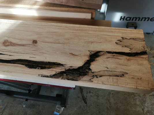

Hallo allemaal, ik heb een stuk "Spalted Maple" gekocht en dat wil ik bewerken met epoxy tot een solide geheel. Kan iemand mij iets vertellen over de te gebruiken epoxy? Het moet lekker dun zijn zodat het goed in alle spleetjes en kieren kan stromen.
Bedankt alvast!

Volgens mij moet je eerst met een dunne epoxy (impregneer) de randen dicht zetten. Dat voorkomt dat je lucht pockets krijgt. Hierna met een gewone gietepoxy. Vraag advies aan de leverancier zodat de producten met elkaar matchen.

Je hoeft je geen zorgen te maken dat de epoxy te dik is om in kleine kiertjes te lopen.
Eerder het tegenovergestelde. Je hebt goede kans bij een dergelijke scheur dat de hars er aan de onderkant uitloopt.
Op o.a. de site van epodex vindt je redelijk wat uitleg over soorten epoxy en de toepassing. Heeft ook te maken met de laagdikte die je in een keer kan gieten.
