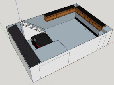

Edit:
Op mijn plaatje is de linkerkant van de trap begane grond, de rechterkant komt uit op de 1e etage. Dus net andersom als Ihoornweg in zijn impressie toonde.
Sorry als ik nu je ontwerp in wording in een keer verpest heb :p
ik begrijp even niet wat je bedoeld, wil je nou zeggen dat je 2 ruimtes van 6 meter breed hebt ipv één ruimte van 12 meter? dat zou inderdaad een verandering zijn in je ontwerp.
The Boktor
Uitgevreten hout
2 mrt 2016
1.705
320
In mijn bericht van 11.26h van vandaag probeerde ik slechts te vertellen naar welke kant de trap omhoog gaat. In mijn OT had ik dus eigenlijk een pijl naar rechts moeten tekenen op de trap.
Het is en blijft gewoon één grote ruimte. Tenzij iemand er wandjes in wil gaan zetten :confused:

Virtueel spelen met mijn werkplaatsinrichting
Dit is mijn werkplaats, 8x12m=100m2.
Ik kom er zelf nog niet goed uit en vraag jullie mening voor de indeling. Als je het Word-document opent, wordt dit uiteraard met Word gedaan. Alle (voorlopige) machines zijn er in getekend. Wie zet ze op de juiste plaats?
Uitleg/eisen:
De ruimte is 3m hoog, elk vak in het raster is 1m2.
Linksonder is de overheaddeur, donkerblauw, rechtsonder de glazen toegangsdeur. Links daarvan 2 ramen, net zo hoog/laag als de deur, geel. Achter de voordeur de rode meterkast en langs bijna de hele rechterzijde loopt een dikke radiatorverwarming. Die bruine stip is de standleiding van de riolering.
De dikke verticale lijn, links, geeft de voorkant van een magazijnstelling aan over de volle diepte (8m) van het pand. Deze staat er al, en staat al vol met “verhuisdozen” enzo.
Aan het plafond is al een ruime opslag voor lang materiaal van 6 meter. Dit heeft geen invloed op de hoogte van de 3 meter.
De rode “tralies” bovenaan is de open vaste trap, de pijl wijst naar boven. Deze komt uit op de 1[SUP]e[/SUP] etage dmv een opening in de etagevloer (geel gearceerd) welke voor de helft afgesloten is door een luik. Trap en luik moet weg kunnen om zware zaken naar boven te takelen. Die ruimte daaronder moet dus makkelijk vrij te maken zijn. Meestal zal de trap bijven staan en alleen het (gele gearceerde) luik (110x240m) opengaan.
Linksonder bij de overhead-deur wil ik het een beetje clean houden omdat hier de bus in en uit moet kunnen en er met herfstweer er blaadjes en regen naar binnen wil komen als deze open staat. Zaagsel en krullen mogen hier niet de vrij hand krijgen in de wind.
rechtsonder zie je een hele streep. Dit is een glasgevel (etalage?) inclusief de glazen buitendeur.
Linksboven 2x platenrek, welke met de palletwagen verreden kunnen worden, paars
Daarnaast 1 (of 2) werktafels bruin
Daarnaast rechts de giga lintzaag roze
Daarnaast rechts een radiaalzaag met bijbehorende lange tafel huidkleur. Beide apart te verplaatsen als je de zaag niet perse in het midden wilt hebben. De tafel zelf is nog variabel in vorm en lengte. Moet nog gemaakt worden.
Vlakvandiktebank donkergroen
Daarnaast de zaagtafel geel
Bandschuurmachine grijs
Freestafel, nog te maken, dus variabel, lichtgroen
Dubbele afzuiger (3pk) met cycloon paars, dus denk ook aan het leidingwerk 150mm, wat nog aangelegd moet worden.
Boorkolom blauw/bruin
Het grote grijze vlak is de bus, welke in principe in en uit gereden kan worden als het nodig is om (tijdelijk) meer werkruimte te maken.
De gele ovaal is een motorfiets die schuin onder/in de magazijnstelling staat. Deze mag eventueel op een andere plaats. Het moet uiteraard wel praktisch zijn.
De lange lichtgrijze strepen op de machines vertegenwoordigen de ruimte die in feite vrij moet blijven om lang hout te kunnen zagen/schaven.
Als je vindt dat er nog kasten of andere zaken in moeten komen of anders moeten, leef je uit! (ik heb heeeel veel spullen, dus ja…. er moeten kasten komen)
De werkplaats moet multifunctioneel zijn voor allerhande opdrachten of “hobby” gebeuren. Er zal dus niet perse sprake zijn van een productielijn ofzo.
Electra en verlichting moet nog aangelegd worden, er staan geen palen/muren in het midden ofzo en de vloer is overal vlak en egaal.
Waarschijnlijk ben ik nog wel het eea vergeten, maar daar komen we vanzelf achter.
In de bijlage het Word-document, hierin kan je schuiven en draaien met de machines.
Alvast bedankt voor het meedenken!
