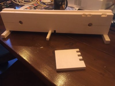

Tijdje geleden een freestafel in elkaar gezet om te kijken of ik daar iets mee kan.(of ik het vaak ga gebruiken)
Het is een proef modelletje zullen we maar zeggen.
Nu wilde ik vandaag er een vingerlas verbinding mee maken.
maar dit gaat niet helemaal goed.
Heb een stukje populieren multiplex plaatje 12mm.

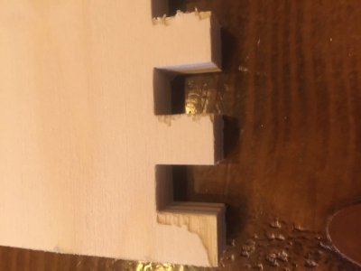

Maar aan de voorkant springt het het hout weg.
Het hout beweeg ik tegen de draairichting in van de frees machine.
Ik heb van alles geprobeerd, lage snelheid/hoge snelheid/ ander freesje.
hebben jullie tips?

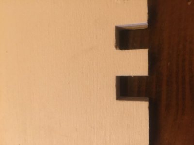

De achterkant (foto 1) tegen de houder (foto 3) is wel netjes.
Groet Bas

Je zou eens kunnen proberen er een stukje restmateriaal achter te houden of schildersplakband over de achterkant (kant die uitbreekt) te plakken

Het breekt aan de voorkant weg. dus zou daar een stukje tape ook helpen?
Het is het proberen waard natuurlijk :)

Nee want hij gebruikt een up/downcutbit en dat maakt niet uit voor jouw probleem. Ik denk dat het de kwaliteit van het materiaal is.

Wat je ziet is de uitgaande slag van de frees omdat je de hele breedte in één freesgang doet. Een op te offeren reststukje aan de voorkant zou het probleem moeten verhelpen. Een spiraalfrees kan wel iets helpen.

De draairichting van de frees tegenovergesteld van het materiaal is wel goed?

Volgens mij maakt het nu, omdat je met de volle diameter van de frees door het materiaal heen gaat, niet uit hoe je het hout voedt.
