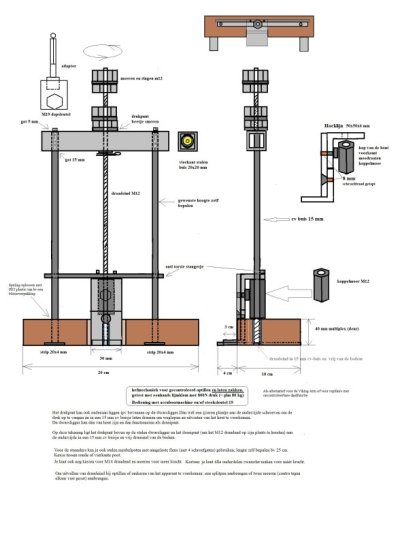

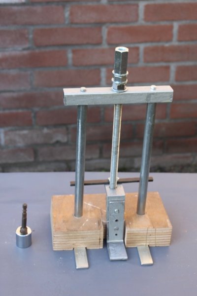

Omdat ik niet zoveel geld aan een echte goede handlift wilde uitgeven heb ik er zelf een bedacht voor een minimale grondspeling van 6 mm, traploos omhoog en omlaag instelbaar dmv accuboor of sleutel 19. Getest dmv een one-hand clamp met een kracht van 800Nm (= ± 80kg). Andere testmethode kon ik zo gauw niet bedenken.
Bij éénzijdig optillen (zoals bv bij eenzijdig opkrikken van 3-zits bankstel) wel letten op weglopen of afschuiven.
Voor nog meer kracht: gebruik M14 draadeind, evt 2 stalen meubelpoten met flens en 20 x 5 mm strips voor de uit stekende pootjes onder het hout. Zorg dat de stukken hoeklijn ook dik genoeg zijn. Zelf had ik nog bruikbaar ijzerwerk liggen, dus dat scheelde alweer wat euro’s.
Hierbij een foto en een tekening, evt ter inspiratie of verbetering van het ontwerp.
