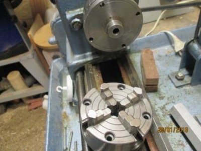

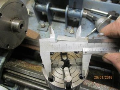

Alweer een hele tijd geleden heb ik (naast de houtdraaibank) ook een metaaldraaibankje gekocht om hier ook eens wat mee te experimenteren en om mee te nemen als ik ergens anders hout wil draaien, er zat echter een onafhankelijke 4-klauw op zoals gebruikelijk bij een metaaldraaibank maar ik wil graag een onafhankelijke klauw.
Op het internet kan ik alleen niets vinden wat bruikbaar is voor mij, hopelijk kunnen jullie mij helpen.

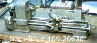

het betreft een Craftsman lathe model 109.20630 ( behoorlijk antiek ), er zit geen draad in/aan de as maar een plaat waarop de klauw bevestigt moet worden, de afstand onderling hoh is 45 mm.
alvast bedankt voor jullie reacties

Klassieke fout, je hebt de vierklauw van de adapterplaat los gehaald.
Deze adapterplaat zit bij deze draaibank vrijwel zeker op een schroefdraad.
De meest uitgebreide informatiesite voor draaibanken is www.lathes.co.uk
Hier staat jouw machine:
http://www.lathes.co.uk/craftsman/page5.html
Volgens de beschrijving een 1/2"x24TPI Headstock, een schroefdraad dus.
Als je de adapterplaat zelf draait, kun je er elke drieklauw met boutbevestiging op zetten.

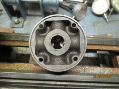

ik heb al diverse keren geprobeerd om de plaat los te krijgen , tot op heden zonder resultaat zodat ik eigenlijk dacht dat ie niet los kon, nog maar weer eens proberen dan.
In ieder geval bedankt voor jullie reacties, ik ga ermee aan de slag

Ik snoep eigenlijk een beetje van beide kanten hout/metaal en krijg wel de indruk dat de systemen verschillen.

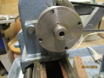

Begrijp niet wat je bedoeld met dat je die plaat niet los kan krijgen, hij is toch los op de foto?

De vierklauw is los van de achterplaat, maar dat is zo niet de bedoeling.
Die achterplaat zit op de hoofdspil geschroefd, en deze neem je los als je een andere klauwplaat wil monteren. De vierklauw blijft permanent op de achterplaat zitten.
Een hoofdspil is gehard en geslepen, en daar monteer je de hulpstukken en spanmiddelen op, niet op een zachtstalen tussenplaat.
Die plaat kan overigens goed vastzitten, dus spil goed blokkeren en met kunststof hamer een klap geven.
Ga in geen geval warmstoken, dan kun je de draaibank direct bij het oud vuil zetten.

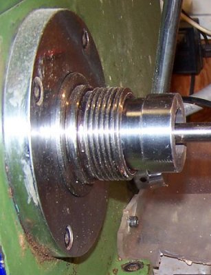

Hier is mijn spindel, en van links naar rechts zie je eerst de grote lager plaat, dan de schouder van de as waar alle stukken tegenaan schroeven, dan het dikte vlak waar de achter klauwplaat strak op past, dan een groef om de stukken (Flens, klauwplaat enz) vast te zetten, dan de schroefdraad waar alle stukken opgeschroefd worden.
Er zit een MC5 in op de foto die Ik gedraaid heb met dichte lagers er in en een aansluiting naar mijn vacuüm pomp.
Ik weet niet hoe HED er een flens opzet als hij de achterplaat er niet afschroeft ??

Ik haal de 3 korte boutjes m10 los en dan wissel ik de klauwplaten of montageplaat, altijd zo gedaan en weet niet beter.
Maar het zal wel per merk verschillen maar als ik Leendert zijn foto's zie dan lijkt het heel veel op die van mij,
er staan ook films op van Craftsman lathe model 109.20630 misschien dat Leendert daar wat aan heeft
https://youtu.be/K6snQq5s4bI
Bijgevoegde foto is gelijk aan mijn systeem.

Helaas heren , ondanks dat ik de plaat heel erg heb laten schrikken is hij niet losgekomen en is alleen de borgpen afgebroken.
Overigens moet er toch wel ergens een zelfcentrerende klauwplaat te vinden zijn die hier op past, of niet ?

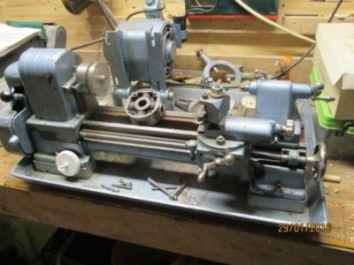

Sorry dat je de schijf er niet af hebt kunnen krijgen, ze kunnen erg vast gaan zitten, vooral als ze er lang op hebben gezeten en misschien roest tussen de twee stukken is gekomen :(.
Ik ben nog steeds van oordeel dat het verwijderen van de plaat het beste is, je kan met een impact tool zoals in garages en banden stores gebruikt worden proberen, een stuk zeskant of een grote moer in de klauwplaat klemmen en dan met de impact de chuck er af schroeven, beste wat Ik je kan adviseren :).
De fijne draad aan de spindle zet het ook vaster dan een grovere draad zou doen.
Hier twee foto’s van de bank, zoals je kunt zien het heeft een spindel met draad.
