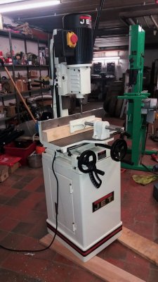

Het jeukte al een tijdje.. Maar nu er een aantal werkstukken op de planning staan waarbij zo'n ding uitermate goed van pas gaat komen, heb ik de knoop toch maar doorgehakt en deze (tweedehands) JET 719AS op de kop getikt.
Er zit een 10mm boor bij, maar daarvan zijn 2 hoeken lichtjes afgebroken helaas. Dus wil ik nu 2 boren gaan kopen, vermoedelijk ±8 en ±20mm exemplaren.
Blijkbaar zijn die dingen stevig aan de prijs... Bij Jet zelf, 100€ & 160€ voor deze maten. Dat is al meteen de helft van wat ik de machine betaalde :rolleyes: Via Axminster vind ik Japanse boren voor 60 en 110€, huismerk voor 23 en 42€, bij NL dealers Record Power voor 30 en 40€,..
Zijn er hier mensen die ervaring hebben met bovenstaande boren (of andere merken)? Zijn er merken waar ik zeker van weg moet blijven? Ik neem aan dat het grootste verschil gaat zitten in de hardheid van het metaal en dus de frequentie dat de boor/beitel opnieuw geslepen dient te worden?
Ik ga ze in eerste instantie vooral gebruiken in padoek, eik en notenhout. Naaldhout in mindere mate.
