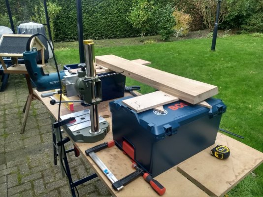

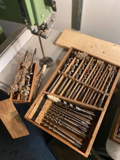

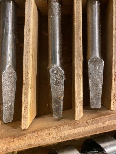

Hey Allemaal, Ik heb een mooie set slangenboren kunnen kopen met vierkant taps aansluitingen, met een bijpassende booromslag. Normaal gesproken gebruik je deze boor met de hand. Maar ik vroeg mij af of je het ook kan gebruiken in een boorkolom. Ik heb gekeken of het past maar door de 3 tand van de kop (die natuurlijk bedoelt is voor rond) pakt hij de vierkante kant niet.
1. Is een slangenboor (vierkant taps) überhaupt geschikt voor een boorkolom?
2. Zo ja, bestaat er een adapter die hiervoor geschikt is?
Bedankt voor het lezen!
Mvg BPJ

Het is zo'n complete set, ik dacht: "Als ik dit kan gebruiken op mijn boorkolom bespaar ik geld." En veel moeite, want met de hand is het niet 1,2,3 gebeurd en er bestaat een kans om scheef te gaan.
ps. Ik heb de foto's toegevoegd
