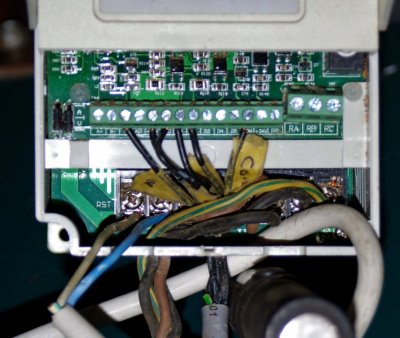

Ik heb een Viceroy draaibank die het voor de verhuizing het goed deed.
Ik wilde deze nu weer in gebruik nemen maar de aardlek knalde eruit.
Er is een frequentie regelaar geplaatst waarbij de aarde niet is aangesloten.
Hoe kan ik dit oplossen?
Ik zal wat foto,s plaatsen.

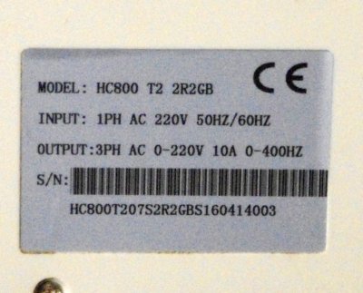

Er zijn bepaalde freq regelaars waarbij als de aarde op de regelaar is aangesloten de aardlek eruit knalt.Lenze is er daar 1 van.

Dunhans, de aarde is hier niet op de regelaar aangesloten.
Pieter, Jeroen is al een tijdje ziek.
Ik zal de verkoper van de regelaar eens bellen.
Dus ik hoop dat iemand een tip kan geven waar ik zoeken moet

Wat voor aardlek zit er? Frequentieregelaars (maar ook omvormers van zonnepanelen) kunnen stroomverliezen veroorzaken die de aardlek laten aanspreken. Kan je niet even proberen bij de buren?

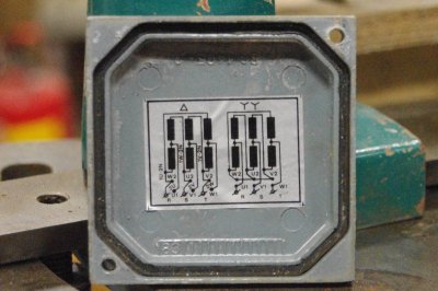

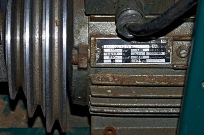

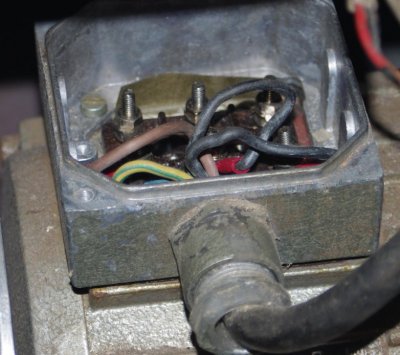

Heb je geen 400 volt 3 fases in je nieuwe werkplaats?
Dan de regelaar er tussen uit, wel voldoende foto's maken, en de motor rechtstreeks aansluiten.
Loopt deze dan, dan zit het probleem niet in de motor.

Ik ga de motor direct op 400volt zetten en kijk dan wat er gebeurt.
De regelaar heb ik (samen met de buurman) losgemaakt en aan het lichtnet gezet en alles werkte normaal.
Maar het wordt wel maandag.
