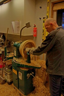

Hier nog een foto van de machine aan het werk, daarna werd de stekker eruit getrokken en de machine op mijn aanhanger geladen.

Mooie bank, veel plezier er mee. Denk nog aan een gezichtsbeschermer - bij grotere schalen zijn ongelukjes altijd minder fijn. Zelfs een klein snippertje in je oog kan je avond behoorlijk verpesten.

Jurriaan, eens met je opmerking maar bij grof voordraaien sta je er makkelijk recht voor, de meeste stukjes worden zijlings weggeslingerd dus vond ik het wel even ok (dit was trouwens om 0900 uur in de ochtend)

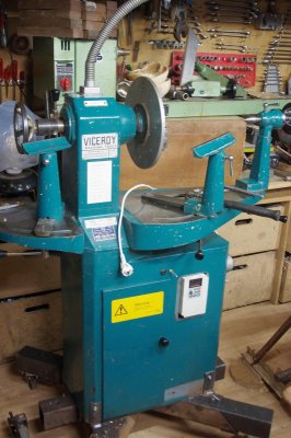

Het onderstel is gelast en gemonteerd.
De wielen kunnen éénvoudig verwijderd worden zodat hij stevig en stabiel staat.
er is voorzien dat bij een ongelijke vloer hij ook stabiel gezet kan worden.
de wielen zijn aan een pijp gebout die in de andere pijp zit.
Borgbout eruit en iets optillen, dan haal je de wielen weg.
Aan de achterkant van het onderstel is ruimte om eventueel gewichten aan te brengen.

Hier een foto in de schuur en op wielen.
