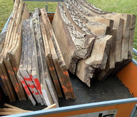

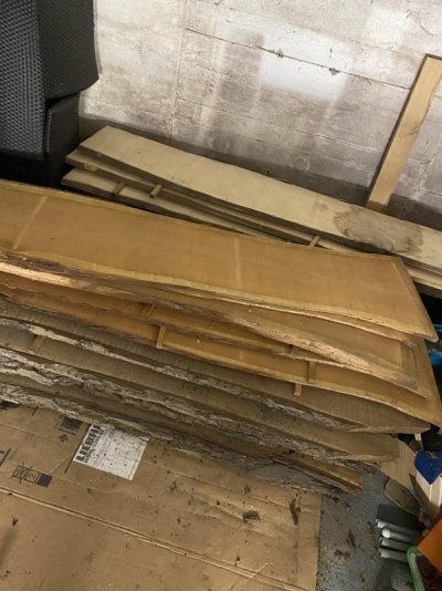

Hieronder wat foto's:
    219 KB · Weergaven: 65
    102,9 KB · Weergaven: 66
Waarderingen: Trip en Taab

Een tip,
Ik zie op de fotos alles "ruig" gestapeld. Probeer de stapel zo netjes mogelijk te stapelen, met alle tussenlatjes op dezelfde lijn. Dat voorkomt de kans op golvende planken.
Waarderingen: Athanor en Kayu

Een tip,
Wil netjes een rek maken om het op te slaan. Echter moet ik dan eerst mijn nieuwe garage ruimen en muren behandelen etc etc.. maar de latjes rechtleggen ga ik straks meteen doen :)
Waarderingen: jelmer
