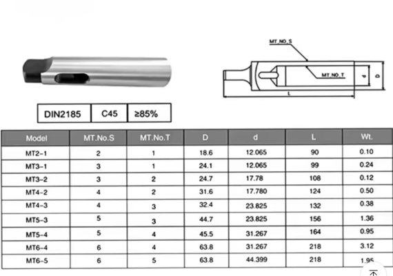

Er zijn verloop-conussen met een MK2 gat en een MK3 buitenkant. Die MK3 kant kun je aan lijmen, lassen of slijpen om hem vast in je handvat te zetten. Je hebt dan ook een gat voor een uitdrijfspie.
Als je de staart van het verloop afslijpt wordt hij open en dan kun je ook met een uitwerpstang werken.
