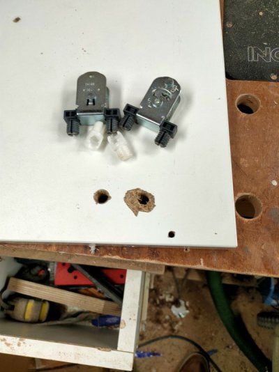

Ik ben bezig met een deel van de keuken te voorzien van andere frontjes. Nu wil ik voor het ladefront een advies. Ladegeleiders zijn van Hettich. Het frontje demonteren was geen probleem nu moet ik alleen die twee u vormige (tja hoe noemen we die) dingen er heel uit zien te krijgen. Let wel ik wil het frontje straks gebruiken als mal.
Helaas is de kwaliteit van de foto niet best.

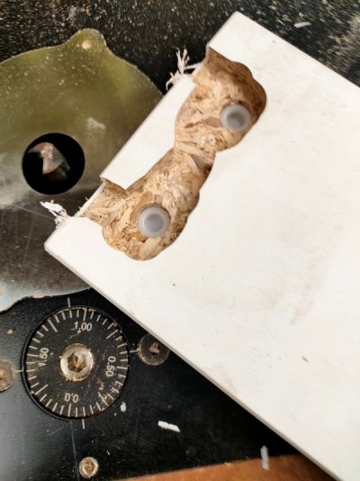

Ik denk dat ik toch een stuk er ga uitfrezen en dan kijken of ik ze er kan uit slaan. Lukt dat niet dan ga ik uitmeten.

Probleem opgelost. Frezen en het verwijderen gaf geen enkele moeilijkheid. Beslag had wel een aanmoediging nodig van een hamer en een pendrijver. Alles heel eruit en het frontje gebruikt als mal. Volgens mij is er geen lijm gebruikt.
Dit laatste frontje is een blindpaneel.
Het uitbreken komt van het boren zonder opofferingshoutje :eek: maar dat gooi ik toch weg.
