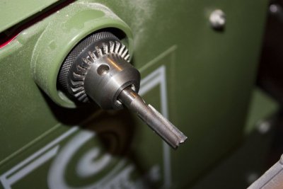

Weet iemand toevallig hoe je de boorkop van de langgatboor voor de Elektra Beckum HC260 eraf haalt? Het is mij niet helemaal duidelijk. Hoe het in de handleiding beschreven staat lijkt het alsof er een schroefdraad op de as zit waar hij gewoon opgeschroefd zit, maar hij zit behoorlijk vast.
Ik had niet zo'n zin om met grof geweld er aan te trekken met risico de as en/of de boorkop te beschadigen, dus ik vroeg me af of er iemand op het forum was die ervaring heeft met het afhalen van de boorkop.
Groet, Robbert

Volgens mij zit er een schroef in de boorkop. Dan moet je hem even helemaal opendraaien en met een lampje er in schijnen.

Dank Ronald! Je methode is gelukt, de boorkop is eraf. Na een paar tikken schoot hij los en kon ik hem er simpel afschroeven.
