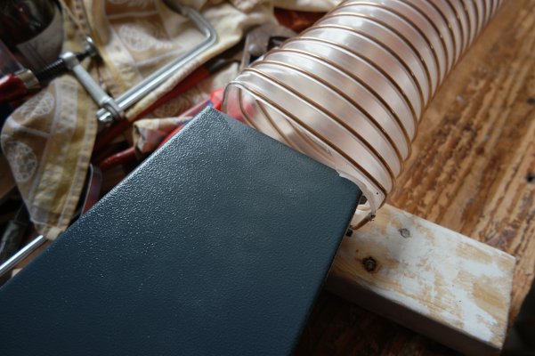

Heeft iemand ervaring met het vervangen van de afzuigslang in de K3 Winner?
Mijn ervaring geef ik hier, maar misschien kan het beter / sneller.
OP een gegeven moment zag ik na een zaagsessie een bergje zaagsel onder de machine liggen. Het bleek dat de slang helemaal verduurd was, veel scheuren.
Dus vervangen. Je hebt een meter, rond 10 cm nodig. Toen effe rondgebeld. De prijzen varieren nogal, van 28 - 63 euro /meter. Bovendien kun je niet overal een meter kopen. In een van de zaken die ik belde begonnen ze bij 10 meter.
Maarja, hoe monteer je zo'n slang van rond naar rechthoekig. Mijn zwager heeft een Felder en daar is een verloopstuk aangebracht, dus de slang van rond naar rond.
Toen Barneveld gebeld (daar zit de importeur). Helaas, niet beschikbaar voor de Hammer. Tip: proberen de slang rechthoekig te maken en met heel veel geduld de slang monteren. Tja, wel een rot klus voegden ze er aan toe. Zij verkopen ook slangen van een meter voor in de Hmmer. Maar ja, ik had al een stuk gekocht.

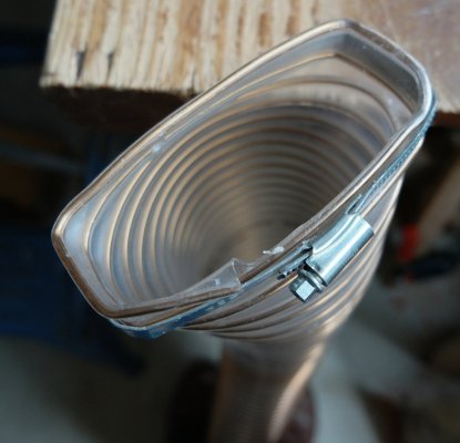

In de machine monteren is echt niet te doen. Dus toen het rechthoekige metalen onderdeel uit de machine geschroefd en samen met mijn vrouw de slang "aardig gemonteerd." Aan een zijde zit nog een kier. Die met duktape dicht getaped. Toen het geheel weer met enige moeite gemonteerd.Maar hopen dat ie blijft hangen. Zeker als ik onder een hoe ga zagen. Anders toch maar naar Barneveld voor een metertje (weet niet wat het daar kost) en weer zeker een middag "plezier".
