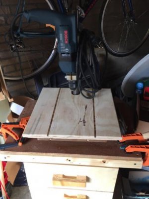

Wie kan mij aan tips helpen hoe ik in mijn blad onder de boormachine
een vervangbeer plaats kan maken waar de boor in terecht kan komen zonder gelijk de hele plaat lek te boren en ik lelijke gaten krijg.Morgen krijg ik mijn T-Track frees voor M8 en dan kan ik verder werken. IK had vanmiddag al wel twee sleuven gemaakt om het frezen wat makkelijker te maken. omdat ik alleen nog een een Makita 700 kantenfrees heb die het trouwens perfect deed
Ik had het idee om met een 7 gatenboor een gat te maken en dan daarin vervangbare stukken te stoppen, maar het gat is zo "overmaats" dat ik met geen mogelijkheid dat een beetje netjes erin krijg.
Als iemand met een goede oplossing komt, dan kan ik redelijk snel een nieuw blad maken. ik heb nog een vergelijkbaar stuk liggen.

Maak een ronde sparing in de onderplaat waar een stuk plaat in past wat je met een komboor of zevengatenzaag maakt. Hart van dit vulstuk niet onder het hart van de boor, dan kan je dit ronddraaien om weer vlees onder je boor te hebben. Het gat maken in je onderplaat kost één keer wat extra tijd, maar de passtukken maak je dan heel snel.
Edit: voor de volledigheid, Dit staat ergens op het forum, ooit gelezen en uitgeprobeerd.

Dat dus!
Als je soms met grotere forstner boren zou werken (waarschijnlijk niet met deze setup, maar toch...) kun je ook opteren voor vierkante inlegplaatjes.
Hier kan je zien hoe ik het opgelost heb:
https://www.woodworking.nl/showthread.php?24285-Kolomboortafel-deluxe
Bedankt voor de tips heren.
Ik heb net vandaag een FAMAG 20mm forstnerboor besteld, de mooie 20mm slangenboor die ik heb is net te lang voor deze combinatie. ik heb nog 6mm multplex liggen waar ik stroken van zou kunnen zagen. En dan kan ik ook de 25mm frees met ondersnijder gebruiken, die ik om volstrekt onduidelijke redenen had gekocht:)
Zomaar een gat in de plaat boren wordt lastig, want in mijn "haast" om het af te maken, had ik er al een tweede plaat onder gelijm als versteviging en om de bovenplaat omhoog te krijgen zodat ik ruimte had aan de onderkant voor mijn lijmklemmen.
Daarbij komt dat ik nog niet helemaal heb uitgedacht hoe ik een goed passend gat en schijf ga maken.
Uitdenken is vaak leuker dan maken:)
