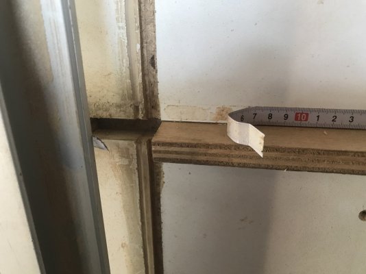

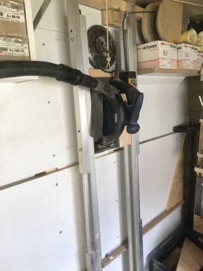

Ik heb dus voor in mijn kleine werkplaats een verticale platenzaag gemaakt. ik gebruik dit ding erg vaak en ben er dan ook zeer blij mee.
Nu het probleempje. Voor de juiste maat instellen, kun je met een streepje op het materiaal werken, maar wat wel zo handig is is een meetlint vast gemonteerd. Die heb ik dus al vanaf het begin. Helaas laat dit lint vlak bij de zaagsnede los en gaat krullen. Ik heb het de laatste tijd opgelost door het plaatmateriaal er stevig tegen aan te drukken, maar zo willen we dat natuurlijk niet.
Nu kan ik natuurlijk een nieuw lint plakken, maar dan doet zich het probleem later weer voor ben ik bang.
Het lint een stukje inkorten is geen probleem. Die laatste cm worden toch niet gebruikt.
Meestal heb ik wel een oplossing voor zo’n probleem, maar nu?
ik heb al gedacht aan een schroefje, maar het moet wel echt vlak blijven.
Secondenlijm misschien?
Wellicht hebben jullie een andere suggestie.

Het eerste dat in me op komt, het lint om de hoek vouwen en daar vastschroeven, de 10cm als 0 gebruiken.
Het tweede dat in me op komt, een laser ipv een lint, maar dat zal wel over de top zijn en niet in de werkwijze passen.

Je zou, afgaande op de detailfoto, het losse stukje 3mm kunnen verzinken in de achterwand en dan het losse stukje met een stripje aluminium van 2mm dik vastklemmen. Het alustripje met twee verzonken schroefjes vastzetten.

Ik denk dat ik morgen voor de oplossing van Thomasz ga. Die van Chevy is uiteindelijk het beste, maar beduidend meer werk. Morgen nog maar eens bekijken.
iedereen bedankt voor het meedenken.

Ik zou het vastlijmen met montagekit, wel eerst goed schoonmaken. En tijdens het drogen even vastklemmen met een vlak latje o.i.d.
Denk dat dat een beetje flexibel blijft, maar toch echt goed vast.

Je schuift het zaagplatform uit de weg. Maak een grotere freeszool die je op de profilen kunt klemmen. Freesmachine met groeffreesje erin, uitmikken en gaan met die banaan! De eindjes moet je even opschonen met een beitel, denk ik. : )

Ik heb de situatie vanochtend nog eens bekeken en heb besloten om de gehele strips te verzinken. Ik kan de witte panelen makkelijk verwijderen. Dat is wel even een aandachtswerkje. Dat wordt ook met nieuwe meetlinten. Die heb ik nog liggen, omdat de Chinees niet binnen de termijn leverde en ik dus opnieuw besteld had. Kwam de eerste bestelling later toch nog. Mazzeltje dus.
Dit gaan we later doen. Vandaag de panelen voor tien lades gezaagd en gefreesd. (Bodem en lamellen) die laden wil is deze week eigenlijk nog in elkaar. Flinke lijmklus. Daarna op vakantie.
Zodra ik de platenzaag aangepast heb, plaats ik foto’s.
Nogmaals bedankt voor de adviezen.

Je kan je ook af vragen waarom het lint steeds los laat. Waarschijnlijk omdat het opgewipt wordt door het zaagblad en spaanders.
Als je de eerste halve cm niet nodig hebt, zou je het nieuwe lint op 0,5 cm kunnen laten beginnen.

Ja en, het heen en weer schuiven materiaal. Bovendien als het lint een beetje loslaat gaat daar zaagsel achter zitten. Dan staat de plaat niet geheel strak en dus haaks meer. Dus verzinken is het beste idee.
