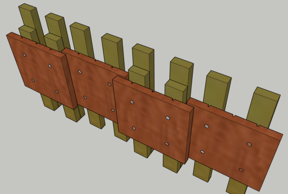

Als gevelbekleding op onze schuur hebben we het grootste gedeelte uitgevoerd in Zweeds rabat. Op een kleiner gedeelte wil ik graag verticale gevelbekleding toepassen. Het is een stuk van de gevel wat meer naar binnen staat. En geeft een net ander accent. Ik puzzel nog met hoe ik deze verticale bekleding het beste kan bevestigen. Vandaar deze post.
M'n gedachte is om ruwe Douglas planken te bevestigen met een kleine overlap (elk zijde zo'n 10 a 15mm). De planken zijn niet onderling bevestigd of verlijmd. De achterste planken bevestig ik op twee verticale tengels (geïmpregneerd). De voorste op 2 x 2 verlijmde tengels. Waar ik nog over twijfel is de 5mm tussenruimte tussen de planken. Dat is meer een esthetisch dingetje. Dat betekent wel dat ik dan de 2x2 tengels wat moet verdikken.
Mijn vraag aan jullie.
  1. Het klopt toch dat het handig is om zaagsnedes aan de achterkant te plaatsen tegen het kromtrekken ?En waar zouden jullie die plaatsen? (op de tekening heb ik nu de zaagsnede waar ik ook schroef, 3 in totaal)
  2. Klopt mijn gedachte door de planken op deze wijze te bevestigen dat ik voldoende rekening heb gehouden met de werking van het hout?
  3. Is het wel handig om die 5 mm tussenruimte aan te houden? Het gaat wel om een gevel. (daarachter zit de folie van de HSB)
  4. Of zouden jullie het anders doen :)? Ik hoor het natuurlijk graag.

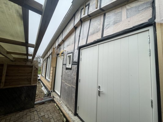

Klopt. Aan de onder en bovenzijde zit een kier.
De planken zijn 195-200mm
Hieronder een foto van de betreffende gevel. De verticale delen komen alleen in het verdiepte deel.
De hoeveelheid overstek van de planken is overigens ook afhankelijk van de muurbreedte tussen de deuren. Daar moet ik nog even aan rekenen hoeveel planken ik daar kwijt kan en hoe dat dan uitkomt. Het lijkt me het mooiste wanneer dat gedeelte symmetrisch is.

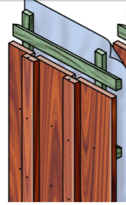

Die regels moeten inderdaad haaks op de gevelplanken. En het bevestigen van brede planken met 2 schroeven naast elkaar verhoogt het risico op scheuren door werking van het hout.
Ik vind ook de opzet die je laat zien esthetisch niet heel mooi, al is dat ook een kwestie van smaak. Iets wat je vaak ziet in een dergelijke opbouw is dat er eerst relatief brede planken worden bevestigd met +/- 2 cm opening er tussen, en vervolgens een wat smallere lat over deze opening. Zoals op dit plaatje:
Je ziet hier ook dat de brede en de smalle planken met 1 schroef vast zitten om scheuren door werking van het hout te voorkomen. De brede plank zit alleen in het midden geschroefd en de lat klemt de randen tegen het regelwerk terwijl het hout vrijheid heeft om in de breedte te werken. Je kan een beetje spelen met de verhouding in breedte van de planken en de latten om de uitstraling to krijgen die je wilt. Ik persoonlijk vind het mooi als het zichtbare vlak van de onderste plank breder is dan de opliggende lat.
Waarderingen: ZotVanHout en Houtsoort

Dank voor het meedenken. Ten tijde van de bouw van de gevel was nog niet bedacht de elementen verticaal te plaatsen. Maar volgens mij is dat eenvoudig op te lossen met een rasterwerk, zoals op de laatste tekening van MichielR.
Normaal horizontaal rabat heeft ook 2 schroeven per plank.
@michielr dat is inderdaad een hele fraaie oplossing. Ik zal het bespreken met de opdrachtgever thuis ;-)
