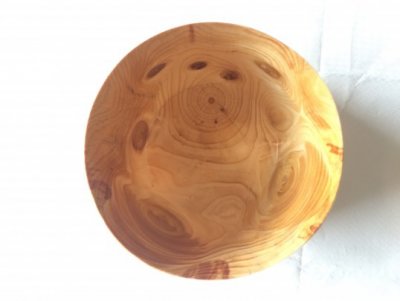

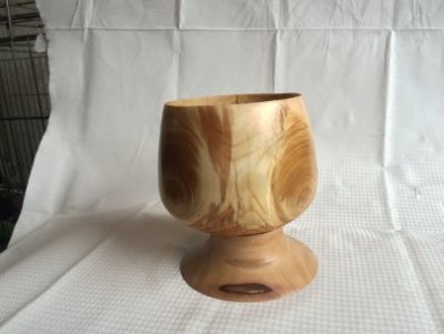

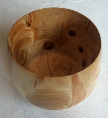

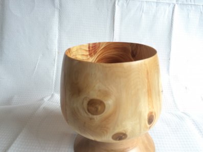

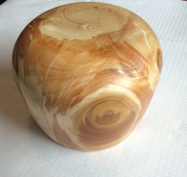

Hoi deze week eindelijk een schaal kunnen afwerken waarvan
ik zelf toch wel erg veel schrik had dat het schaaltje het droogproces niet zou overleven er zitten 8 vertakkingen in
dus 8 keer een hart
schaaltje is 12 cm hoog en de diameter aan de bovenzijde ook 12 cm geschuurd tot korrel 800 en met tungolie afgewerkt
Bij het verwijderen van het stompje vanonder toch nog uitgeschoten met de beitel verdorie
voor de rest erg tevreden met de afwerking

Mooi gedaan Tom. Kun je de onderkant niet lichtjes uithollen om dat kapje eventueel weg te werken? Of is het bodempje al te dun?

@Didier dat is op zich wel een goed idee met al die noesten heb ik de bodem best dik gelaten
dan zou ik wel een soort jamchuck moeten maken aangezien mijn tegencenter anders in de weg zit
is zo zuur ik had op de draaibank het voetje erg mooi weggewerkt maar ik sukkel dan nogal om met de beitel dat voetje af te steken als het stuk van de draaibank is

ik denk inderdaad een coniferen soort de blok waar het mee begon had al 2 jaar op de brandhouthoop gelegen met al de zijtakken er nog aan zo een 5 tal centimeter ik denk dat daardoor de scheuren nog beperkt zijn gebleven

Mooi Tom! Hout met vertakkingen kan prachtige tekeningen opleveren.

Erg goed gelukt! Leuke vorm ook!
Tis zeker niet altijd gemakkelijk om een stuk hout met zoveel zijtakken te draaien, en zeker niet in kopshout.
Was het stuk de kroon van de boom? Ik heb hier nog een kroon van een kers liggen van 'n 40x40x40 cm ongeveer waar ik nog eens een leuk schaaltje/vaasje uit wil draaien maar helaas zo veel te doen en zo weinig tijd:(

Mooi potje Tom, en Ik vind dat al zitten er kleine scheurtjes in de knoken dat dit niets van de turning wegneemt.
Ja zoals al gezegd is mooie vorm (Dat blijft) en netjes afgewerkt met veel mooie houtnerf showing :)

Rene ik denk dat het de kroon was ja
sucses met jou stuk en tijd tja zelfs met 48 uur in een dag zou hij nog te kort zijn ehehe
bedankt Leo
een meer ervaren draaier had het potje meschien nog wat dunner afgedraaid
maar ik wou het risico niet lopen om brokken te maken :)

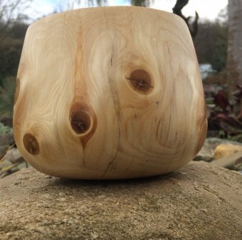

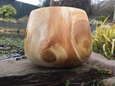

en zoals belooft nog enkele foto's bij daglicht en zonder voetje ;)
