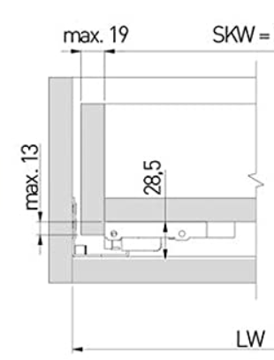

dank, @Dencom
volgens wat ik zie, liggen beide geleiders die je vermeldt, deels onder de bodem
op amazon.nl is de afstand tot de onderkant van de bodem 28,5 mm (rechts plaatje)
dat komt omdat delen van het 3D-mechanisme onder de bodem zitten
met een bodem van 8 mm ben je dus 36,5 mm hoogte kwijt
ik verwacht dat enkel bij dit type het mogelijk is om de netto bruikbare hoogte van de schuif zo hoog mogelijk te houden
over verstelbaarheid lees ik niets
ik vrees dat de enige verstelbaarheid bestaat in het verplaatsen van de schroeven waarmee de geleider in het corpus of de schuif zit
dat is een enorm verschil met de 3D- of 4D-verstelling van onderliggende lades
bij industriële massaproduktie kan je de geleiders perfekt positioneren, maar bij zelfbouw wordt dat moeilijk
zeker wanneer het front inliggend is

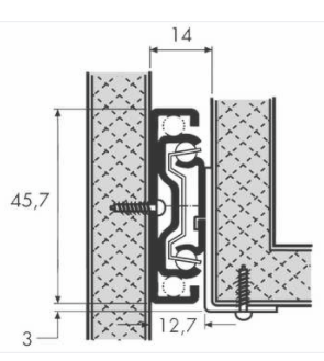

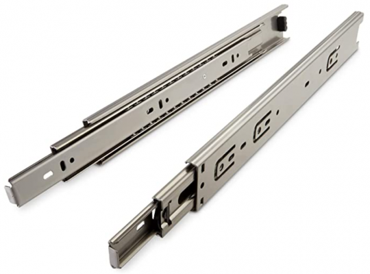

omdat verstelling van zijgeleiders tot nu toe een utopie lijkt, ben ik terug naar de accuride gegaan
daar vind ik types waarop je een hulpstuk voor bodembevestiging in de vorm van een L kan plaatsen dat onder de schuif komt
op die manier denk ik reeds de helft van de onnauwkeurigheid bij het plaatsen te kunnen vermijden
dat brengt door de dikte van de geleider + de kop van de schroef nog een hoogteverlies mee, maar toch geen 25 mm zoals bij onderliggende geleiders
de schuiven worden 400 mm diep + de kortste geleider waarop dat hulpstuk past, is 400 mm, dus dat wordt krap
