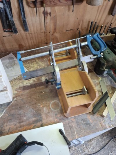

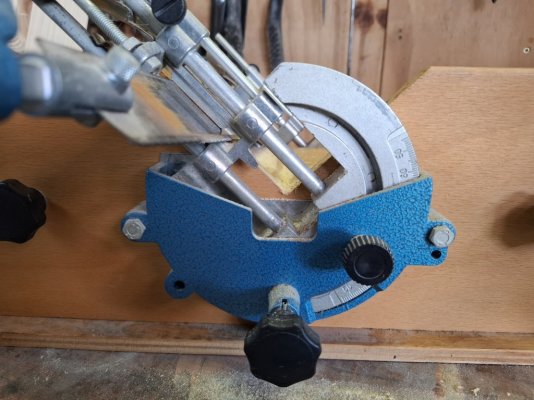

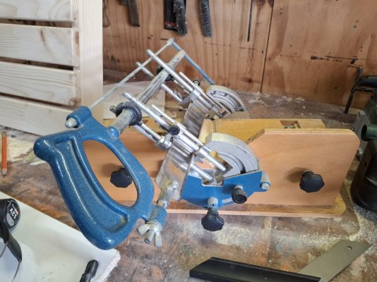

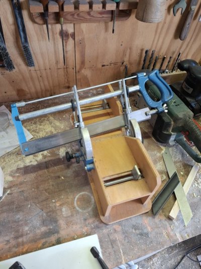

Vandaag heb ik deze verstekzaag gekocht bij een kringloop. Niet omdat ik het echt nodig had maar omdat ik nog nooit zoiets gezien had. Een verstekzaag die over de "y-as" roteert in plaats van de x-as. Heeft iemand ooit zoiets gezien? 🤔

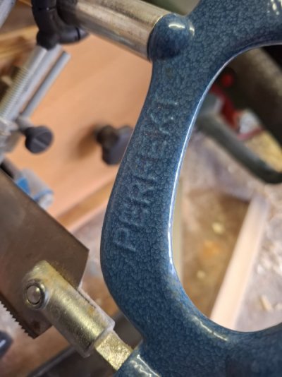

Op het internet kan ik er weinig over vinden. Het enige merkteken is "Perfekt" wat wel wat hits oplevert van een Duits merk maar niet dit type.

Perfect 1 2 en 3 van friedich kupfer als ik het goed schrijf. Ik heb er ook een. Jarenlang verkocht.
Prima zaag en nieuw een totaal andere prijs als die van ulmia. En ja er zit verschil in. Ik dacht dat de hornbach ze heeft liggen. Baptist weet ik niet.
met in ieder geval de reserve zagen of ze ook de onderdelen hebben weet ik niet.

Kupper perfekt om hoge plinten in verstek te zagen. Je kan volgens mij iets van 12 cm kwijt. Ik ken het model, maar ik weet niet of het nog verkocht wordt.

Nieuwsgierig geworden even bij Baptist gekeken. Volgens Baptist is het merk Küpper. Model Perfekt III lijkt mij een Ulmia concurrent, maar dan zoals Wim aan geeft een stuk betaalbaarder (nl. € 124). Het model hierboven is wellicht een Perfect S. Met € 189 wel duurder, maar nog steeds (in vgl. met de Ulmia) heel betaalbaar. En zeker met de niet gebruikelijke y-verstelling.

De Perfect D kan over 2 assen roteren/kantelen. Die ik gevonden heb maar over één.
