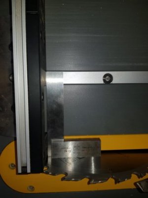

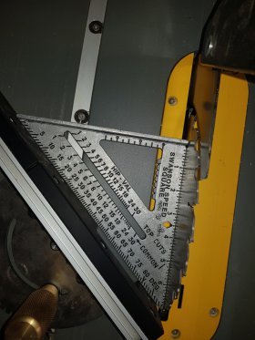

Is die ook net zo accuraat?
Ik kan het niet vergelijken, ik bezit geen incra gereedschap (had op het moment van aankoop helaas geen budget voor incra). Wel heb ik spullen van Lidl tot Lie Nielsen, en ik zou zeggen dat deze in de categorie ‘quangsheng’ valt. Doet precies waar het voor gemaakt is met uitstekende nauwkeurigheid. Was bij mij meteen perfect haaks / 45 graden uit de doos, maar je kunt m ook nastellen. Heb even een paar foto’s gemaakt. Ik las in de reviews dat het model met messing beter werkt dan die met stalen greep, omdat die stalen greep erg glad is. Vandaar dat ik de messing versie heb gekozen. Ben er erg tevreden mee. Bij nader inzien zou ik alleen niet meer het ‘box joint’ model kopen, maar er zelf een los aluminium profiel als geleider bij kopen.
Groet,
Joseph
