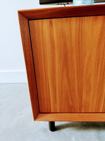

Dag, ik wil nachtkastjes maken met een frame in verstek (zie foto). Ik heb o.m. een invalzaag en een bovenfrees en zoek nu naar een goede methode. Ik zou berken multiplex gebruiken. Ik weet ook niet hoe men zo een schuine verbinding noemt. Bedankt voor een goede link en inspiratie. Geert

Bedankt. Ongelofelijk, het is precies wat ik in gedachten had...zelfde afmetingen, ladegeleiders al gekocht,...Die lamello's zijn alvast een goede tip. Ik dacht het ladefront wel volledig te laten verzinken voor extra effect. Hoe heb je de schuine kanten gezaagd ? En niets gefreesd/geschaafd ? Ik heb schrik dat de scherpe randjes afbreken...

Hoi geert s, zag net u berichtje, en ookal zal u er misschien ondertussen niks meer aan hebben, wilde ik u toch een trucje meegeven waarmee ik zelf geleerd heb op zo'n manier verstek te zagen, met een afkort zaag dan nu wel, maar denk dat het concept ervan grotendeels hetzelfde zal blijven😅
Ga me best doen om het zo duidelijk mogelijk uit te leggen, maar heb het niet vaak via tekst gedaan, dus dan weet u dat
Waarmee ik altijd begin, is dat vaak heb je een vierkante of rechthoekige bodem of achterwand met het geen wat je wilt maken. We gaan even zo'n plaatje in gedachten nemen alsof we van bovenaf er naar kijken, en dan zeggen we even voor het gemak dat vanaf het punt waar je er naar kijkt dan de "bovenkant" van het plaatje noord is, en dan rechterkant oost, en zo verder.
Wat ik dan altijd doe, is dan eerst 2 tegenovergestelde kanten zagen, dus dan bijvoorbeeld noord en zuid, of oost en west. dan hou je het plankje hiervoor even er tegen aan, om af te tekenen waar de hoeken van het plaatje zich bevinden. Dan zet je als je een afkortzaag hebt deze in op 45° graden, en dan zaag je eerst 1 kant net iets voor de lijn die je hebt afgetekend af, zodat je nog wat spelling heb. Daarna doe je de andere kant hetzelfde, en werk je langzaam maar zeker tot het lijntje, en dus de verstekhoeken precies mooi gelijk zitten bij de hoeken van het plaatje. Deze zet je dan ook gelijk er op vast
Wat je dan doet, en dit ligt eigenlijk aan tot hoe groot je materialen zijn, want met latjes zal het net wat makkelijker gaan dan grote zwaare planken, is je legt of de planken aan de andere kanten waar ze vast moeten komen op de hoekjes van de al gemonteerde planken die al verstek hebben, of je legt je werk op de planken. Dan kan je zeggen dat je, omdat je al gezaagde planken nu aangeven omdat je ze op de nog niet gezaagde planken gelegd heb hoeveel ruimte en zo er moet zijn, dat je de lijnen overtekend en die volgt. Wat ook kan is dat je op de planken die dan nog gezaagd moeten worden eerst 1 einde in verstek zaagt, en dan vervolgens ze een beetje schuin tegen de al gemonteerde planken houd, en dan een lijntje aan de nog niet gezaagde einde over tekent. Alleen moet je dan deze eerst wat groter zagen dan het lijntje, omdat het lijntje dan op een schuine plank getekend waren, zal ie uiteindelijk als je het lijntje direct volgt altijd te klein worden, dus dan is het lijntje meer om globaal aan te geven waar je moet zijn
Deze doe je vervolgens net zo werken als de al eerdere gezaagde plankjes, in de zin van telkens kleine stukjes eraf zagen totdat de plank zo goed mogelijk in verstek valt. En als dat bereikt is, dan monteer je ze op je manier naar keuze
Ik hoop dat dit een beetje duidelijk uitgelegd is voor u, zoals ik al zei, ben niet de beste in via woorden het uit te leggen, doe het beter door middel van voorbeeld en zo. Maar alsnog hoop ik dat het u kan helpen😅
Met vriendelijke groet Teun
