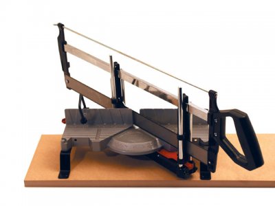

Je hebt het over een verstekzaag, met frame?
Zoiets?
Heb er nog nooit een gezien die in dubbelverstek kan.
Heb je er bv een afbeelding van?
