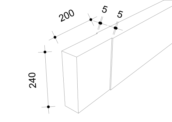

Volgens mij is beitelblok altijd smaller dan de zool
Beitelblok van een schaafmachine is net zo breed als een zool aan de achterkant. In elke gebruiksaanwijzing staat dat je de beitel iets uit moet laten steken. Zelfs de meeste beitels zijn niet haaks zodat ze op de snijcirkel verder uitsteken dan iets dichter op de as.
Vaak is de voorzeil iets smaller dan de achterzeil.
Wat wel vaker voorkomt is dat het motorhuis heel laag zit waardoor je in de sponningdiepte beperkt bent. Een halve centimeter moet kunnen…als je het met de schaafmachine wilt doen. Alleen zou ik dan de borst door twee a drie zaagsnede’s voorzagen….

Wat een hoop reacties! Merci! De (nok)balken zijn er nog niet, dus ik heb nog geen van de vele wegen naar Rome die hier aangedragen worden in de praktijk kunnen brengen.
Voor mij persoonlijk klinkt op dit moment het inzagen met de afkortzaag in combinatie met een bredere beitel het meest werkbaar. Dus voor die optie ga ik zodra de balken arriveren.

Duitse standaard kopmaat hout gekocht van 80mm breed, en bij het lassen van de stalen spanten ben ik van de Nederlandse 70mm uitgegaan. Het Duitse hout was rechter, voor mij de moeite waard om er paar mm af te halen zodat de nokbalken passen. Bij de gordingen is het geen probleem.

Je stalen spanten zijn 40 cm breed? Balken zijn 240mm hoog, dus overspanningen van 5meter? 4 balken is 20meter. Flinke hut.

Verre van een flinke hut.
Ik schreef dat ik de handeling 8x moet herhalen, maar ik telde iedere kant voor 2x de handeling. Dus er zijn maar 4 uiteindes van balken, niet 4 balken.
En de constructeur heeft 220 hoog voorgeschreven, houthandel heeft die niet op voorraad en vroeg of ik met 240 hoog ook akkoord ging, dus overspanning is minder (max 4m).
En mijn spanten zijn niet 40cm breed, er zitten platen opgelast en daarom moet er 20cm van af.

Bedankt voor de toelichting. Dat verduidelijkt de keuzes. Gewoon even een paar zaagsneden en glad steken. Kan ook met een elektrische schaafmachine als je die hebt. Gebruik je de zaagsneden als diepte marker. Kan je ook eerst even de bolle kant van de balk recht schaven.

Dus je hebt al twee platen per oplegging eraan gelast 🫣, dan hoop ik dat je de andere oplegging op de muur hebt…. Als het tussen twee spanten is zal het niet meevallen

Als oud timmerman zaag je je helemaal volgens mij. Borst aanzagen daarna handzaam schulpen
Die stukjes hout zijn 4 meter lang
Dat gaat de oude timmerman niet doen die legt de balk plat en zaagt de borsten in om de 2-4 cm afhankelijk van de draad en steekt het hout met de beitel weg.
dat kost veel minder energie en wisselt meer af.
Ik snak niet dat je die nokgordingen niet gewoon met een plaat aan 1 kant ophangt en bouten gebruikt in plaats van een paar schroeven of houtfretten

Het wordt allemaal wel duidelijker als je aangeeft dat het in een oplegging in een spant gaat. Bij het lezen van je vraag bij de start had het ook een pen en gat verbinding kunnen zijn die je natuurlijk glad en strak wil hebben.
Voor deze toepassing kun je iets ruwer aanvliegen
