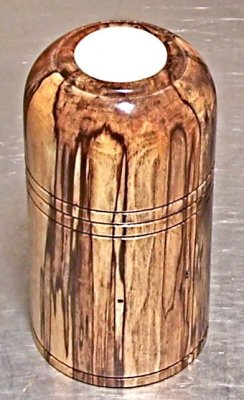

Als je het op de goede tijd vind kun je het hout wel gebruiken met mooie slaap er in, maar je kunt dat hout niet met de schors er aan op een droge plaats weg leggen, omdat het hout nauwelijks droogt en de fungus gewoon doorgaat met het rottingen proces, je moet de schors er af halen, (snijd door de schors aan een kant en peel (schil) de schors er af).
