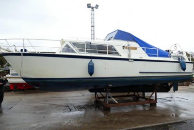

Deze winter ga ik beginnen met het schuren en schilderen van mijn boot. Dit doe ik met hulp van mijn zwager. Hij heeft een schuurmachine en ik ook.
Dit is de boot die we gaan schuren en schilderen:

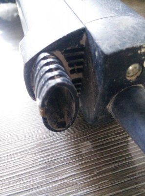

Aansluiting van de Festool:

Ik had jouw vraag op Tweakers al gezien, maar nog niet geantwoord. Ik heb een Flex VC 21 L en dat is volgens mij dezelfde machine. Mijn Festool OF1010 bovenfrees heeft ook een ovale aansluiting, waardoor de de slang van de Flex niet past. Dit heb ik opgelost door de bestaande aansluiting van de Flex af te halen en er een Festool gereedschapsmof op te zetten.

Vandaag de Makita VC2512 binnengekregen. Hij past perfect op de genoemde schuurmachines. Bij de Metabo gaat de rubberen aansluiting in de afzuiging van de Metabo (sluit goed af) en bij de Festool is de rubberen adapter zo te vormen dat hij over de ovalen aansluiting kan.
