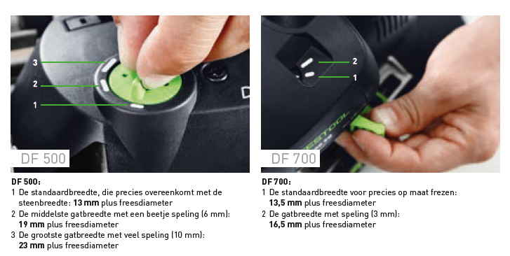

Ik heb een DF500 Domino en nu zijn mijn 10mm dominos op en zie ik dat er verschillende Dominos zijn voor de DF500 en DF700. Ik bedoel, is het verschil tussen de 8 en 10mm dominos voor deze machines alleen de lengte, of zit er ook verschil in de breedte? Je zou een te lange domino voor een DF700 kunnen inkorten. Hetzelfde geldt eigenlijk ook voor die losse stokken die je kunt kopen, deze zijn eigenlijk voor de DF700, maar werken deze ook voor de DF500?

Er zou geen verschil in de breedte moeten zitten.
Met de XL (DF700) kun je wat diepere gaten maken waardoor je langere domino's zou kunnen gebruiken geloof ik?

De DF500 is voor domino's van 4 t/m 10 mm dikte (en maximaal 50 mm lang). De DF700 gaat van 8 t/m 14 mm (en maximaal 140 lang). Er is een overlap van 8x36 tot 10x50. De grotere lengtes zijn bedoeld voor de DF700 (in 8, 10, 12 en 14 — 750 mm lang). Je kunt daaruit opmaken dat je die desnoods in de 8 en 10 uitvoering kunt gebruiken met de DF500, maar waarom zou je dat doen als je daarmee niet dieper kunt dan 2*28 mm, wat nominaal 50 mm lang is?

Nee, bij de domino is de breedte gerelateerd aan de dikte, en deze wordt niet genoemd in de maatvoering.
10x50 is 10mm dik en 50mm lang en kan dus met beide apparaten gebruikt worden.

Juist, wel kun je op het apparaat instellen of de domino in de breedte strak, los of erg los moet passen. Dit is wanneer je er meerdere naast elkaar wil plaatsen bij plaatwerk.
