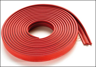

In dit geval heb ik het over een Festool.
Maar als een rode strip, zoals bij jou, zeer goed functioneert mag dat ook wat mij betreft.
Moet technisch wel passen natuurlijk.
Wat kan jij (Mink) er nog meer over vertellen? Tevreden? Stug?
Wat is de dikte en de breedte van die rode?
