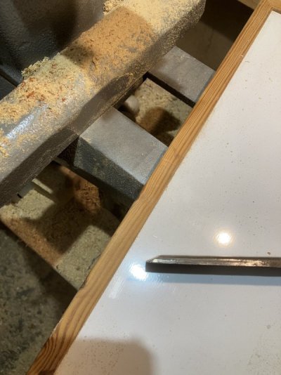

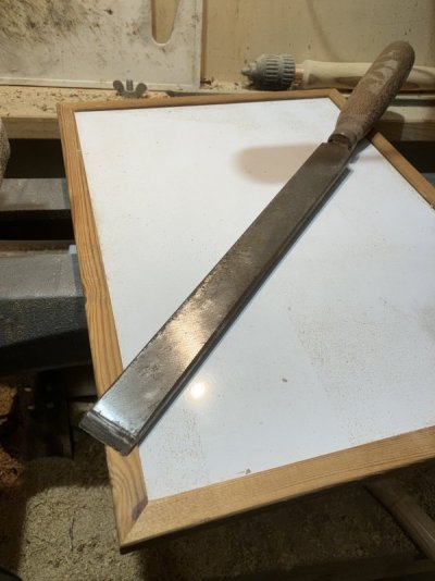

Voor de duidelijkheid een vermoorbeitel is een hakbeitel. Ik heb veel beitels en maar een hakbeitel. Dat is een zware 50 mm die ik heb gebruikt voor verbindingen te hakken in 150x150 mm douglas. Hiervoor had ik er geen behoefte aan. Met echt scherpe steekbeitels kom je een eind. En je hoeft er nauwelijks op te slaan. Voor diepe gaten zijn er ook schietbeitels. Daar heb ik er 2 van die ook nauwelijks gebruikt worden. Zoveel mogelijk wegboren en dan gaan hakken. Niet te snel naar de lijn toe werken.
