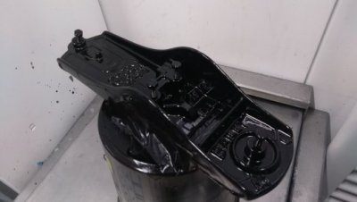

Btw, ik heb deze uit elkaar gehaald op het werk, en maak hem weer netjes.

Dan is je antwoord: Maak 'm vlak, polijst de bodem en je hebt een schaaf waarmee je je skills kan verbeteren.
Vergeet je overigens niet om de belangrijke delen hierboven weer van lak te ontdoen? De delen waar de kikker op staat moeten glad zijn bijvoorbeeld, anders heb je een schaaf die het niet goed genoeg doet..

Dag meneer Brekelmans , de plek waar de kikker komt moet ik inderdaad schoonmaken, dat komt goed.
Zijkanten had ik afgeplakt, na deze foto heb ik dat verwijderd.
