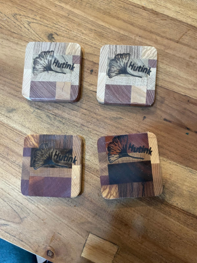

Verschil lijnzaadolie en invisible olie

Ik heb onderzetters gemaakt en bewerkt met lijnzaad olie (De onderste twee) en de invisible olie bij Ronald K. vandaan (de bovenste twee). Het verschil is duidelijk te zien en daarom wel goed om te delen. Ik heb alleen geen foto van een onderzetter zonder olie, daar kwam ik te laat achter om er een foto van te maken.

Let op - en hier hebben we het al eerder over gehad - die no visible oil is geen olieproduct maar een watergedragen acryl- of PU latex vernis. Dat het het hout niet of weinig verdonkert komt dan ook met name doordat het niet IN het hout trekt (zoals een olie wel doet) maar EROP blijft liggen. (het verdonkeren is voornamelijk een fysisch effect van het 'opvullen' van de poriën van het hout met een optisch dicht materiaal - als het het hout gewoon benat met water of alcohol wordt het ook donkerder (en daarna weer lichter als de vloeistof weer verdampt; olie verdampt niet en polymeriseert IN het hout waardoor het effect 'permanent' en sterker is).
Dat verschil is op zich geen probleem, maar het zorgt wel voor een wezenlijk andere vorm van afwerking (IN of OP het hout) - dat moet je in je keuze eigenlijk wel expliciet meewegen.
