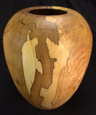

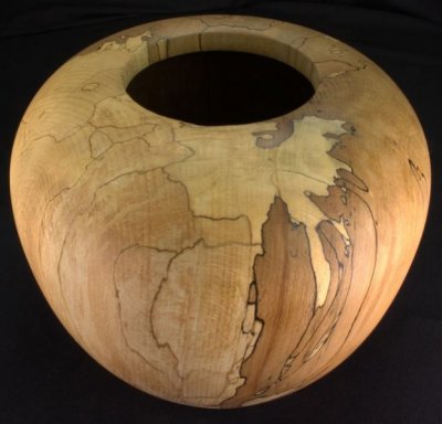

Oh, ik las dat hij het als stammen wilde bewaren. Als je beuken trouwens lang genoeg laat liggen, een jaar of 2, heb je kans dat er prachtig gekleurde schimmelculturen (slaap) in komen.
Dit beukenhout heeft 2 of 3 jaar op mijn oprit gelegen in een stuk van 120 cm lang (bij 80 diameter). Er stonden op de schors verschillende soorten paddestoelen, aan de kopse kanten waren natuurlijk ook barsten, maar binnenin was het hout precies goed.
Het is natuurlijk een spelletje: als je het te kort laat liggen, dan zit er geen tekening in. Als je het te lang laat liggen, is het hout een soort van spons geworden, en kun je er niets meer mee. En je ziet pas goed wat er in zit, als je het openzaagt....
