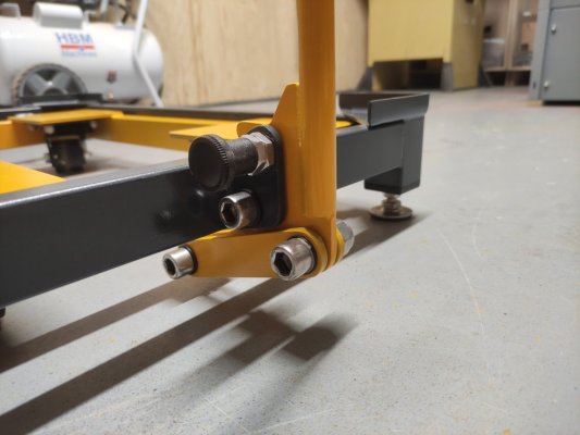

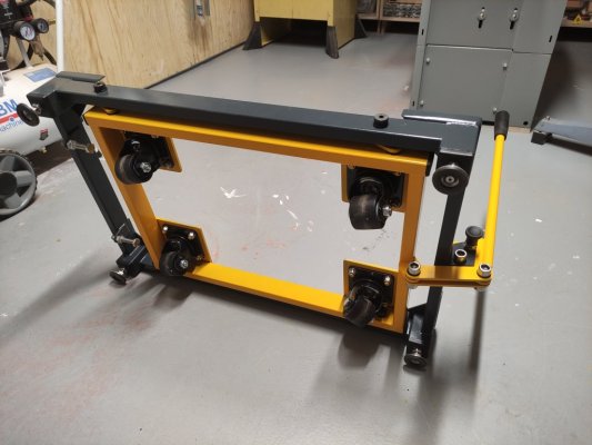

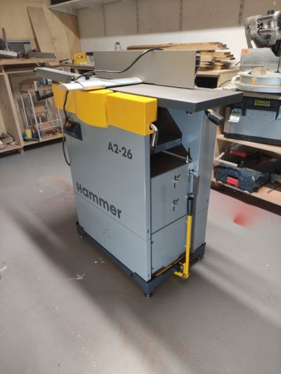

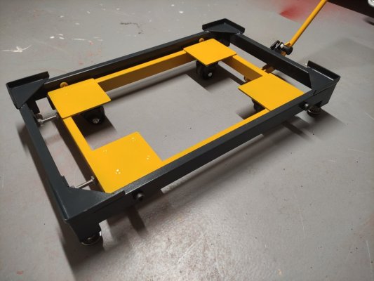

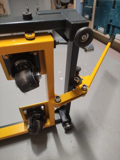

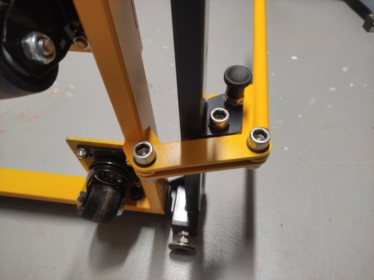

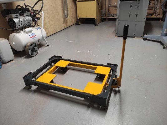

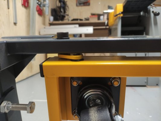

Ik kreeg in een ander topic de vraag om wat meer informatie te delen over een verrijdbaar onderstel wat ik afgelopen jaar heb ontworpen en gebouwd voor mijn Hammer A2-26 vvd. Bij deze. Ik realiseer me dat het misschien niet helemaal past binnen dit subforum, maar weet niet waar het anders geplaatst moet worden.
Er is bij Felder een transportinrichting te krijgen voor de schaafbank echter voldeed deze niet aan mijn wensen;
1. Erg duur voor wat je krijgt.
2. De "hefarm" staat in de weg in de schuur.
3. De schaafbank kan alleen zijdelings verplaatst worden.
Ik had een aantal eisen waar mijn onderstel aan moest voldoen;
1. De schaafbank moet zo laag mogelijk blijven.
2. Er mag zo min mogelijk/niks rondom de schaafbank uitsteken.
3. Het onderstel moet met één handeling mobiel gemaakt kunnen worden.
4. Het onderstel moet tijdens schaven stabiel zijn, gewoon zwenkwielen op de rem zijn dus geen optie.
5. Het geheel moet gesteld kunnen worden, zodat de schaafbank waterpas kan staan.
Dat heeft geleid tot onderstaande kar.
Het onderstel is inmiddels meer dan een jaar in gebruik en functioneert goed.
De wielen zijn alleen minder fijn. Ze zwenken niet heel goed, je moet best een beetje je best doen om de schaafbank in een richting te duwen. Als die eenmaal rijd dan gaat het prima.
Het onderstel is gemaakt uit RVS en overgespoten in de Hammer kleuren.
