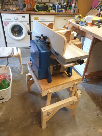

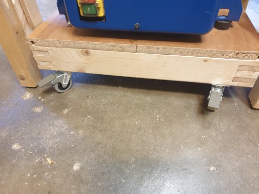

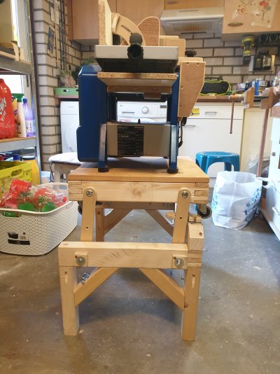

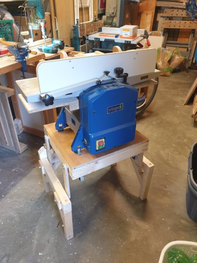

Hallo allemaal,
Voor mijn kleine 2e handse schaafmachine heb ik een inklapbare standaard gemaakt.
Het was een beetje een experiment, dus om de kosten laag te houden heb ik hem van buren balkjes en wat resten spaanplaat en multiplex gemaakt.

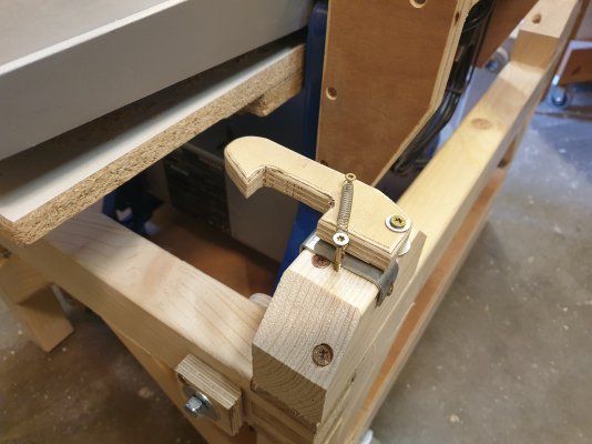

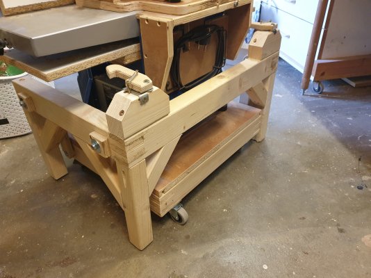

Verder heb ik slotbouten van 8 mm en wat schijven gebruikt. Aan de bovenkant zitten 2 clips om ervoor te zorgen dat hij niet terug kan vallen.

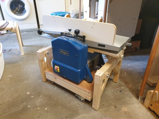

Je hebt bij het uitklappen wel 2 handen nodig om ervoor te zorgen dat hij niet achterover kantelt als de 2 zwaaiarmen horizontaal komen. Hij is dus niet met één hand uit te klappen.

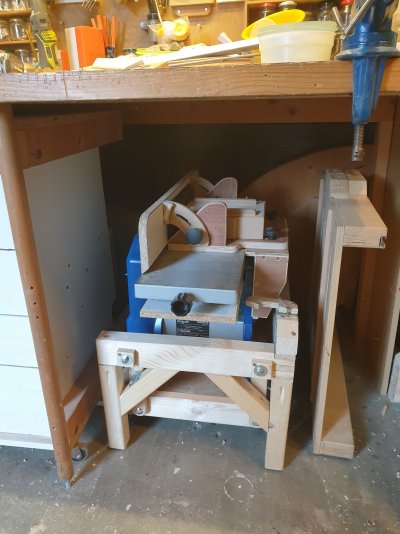

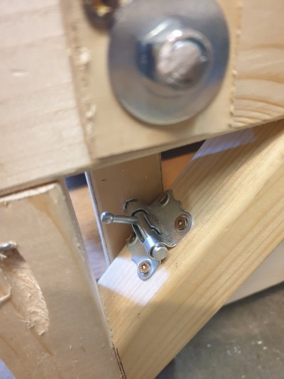

Eenmaal uitgeklapt staat de machine met de bovenkant net iets hoger dan mijn werkbank. Ingeklapt komen de zwenkwielen op de grond en kun je het onderstel van de grond pakken en met een schuifslotje vastzetten. Hij kan dan vrij rollen en past ruim onder de werkbank.
Voor de liefhebbers heb ik een Sketchup bestand mocht iemand het na willen bouwen.
Zoals gezegd het is een experiment, dus ik moet nog bekijken hoe het op de langer termijn werkt.
Gr.
John
