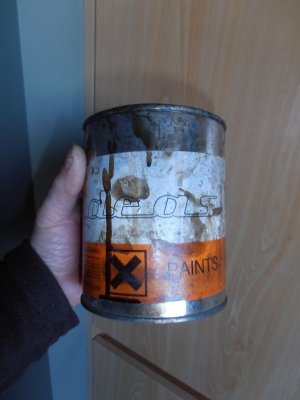

Een 10-tal jaren geleden werd er (in de Belgische scholen) veel gewerkt met IDEAS.
Deze was melkachtig en droogde heel snel. Je moeste eerst een saeler laag geven en daarna 1 à 2 lagen vernis.
Hieronder heb ik nog een foto gemaakt van een kleurproduct, maar de vernisverpakking had dezelfde kleuren, namelijk plastiek bidons met een oranje etikette erop.
Is dit herkenbaar?
