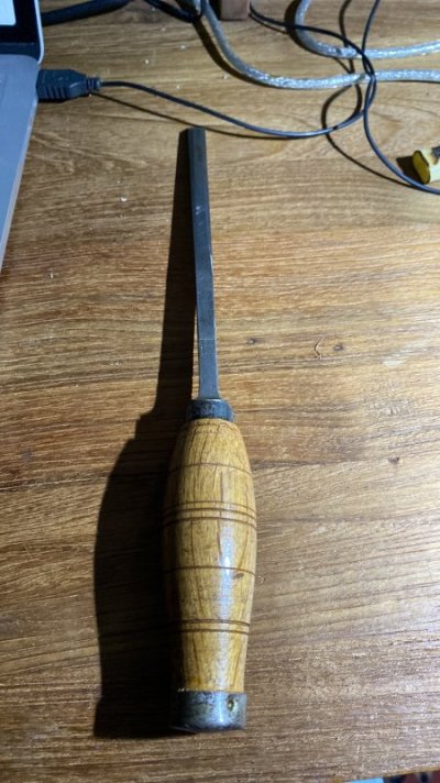

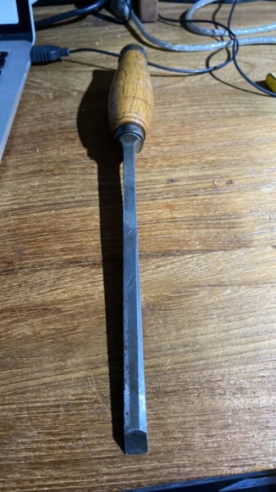

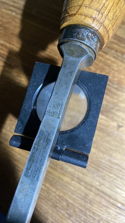

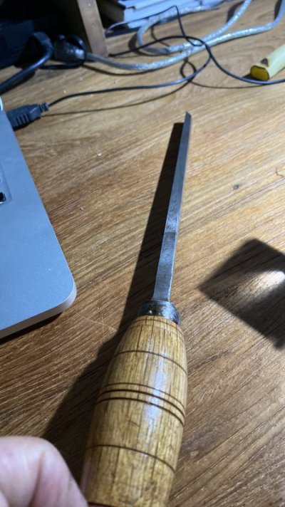

Beste lezers, ik ben nagelnieuw op dit forum en heb een vraag.
Ik bood deze beitel aan op Marktplaats en kreeg beledigende biedingen.
Ik heb deze beitel uit een werkplaatsvondst bij een gepensioneerde timmerman. Hij vertelde dat het een vermoorbeitel was uit 1958.
Niet gebruikt maar wel los in een lade.
Op Marktplaats werd mij verteld dat het een schietbeitel was van nog geen €10,00. Beste kenners en experts. Help mij verder alstublieft. Wat is dit. 3/8 J.N.iJ Nooitgedagt. Dat weet ik zeker. Door het woord Garantie weet ik dat het niet de top klasse is. Maar zijn er leden die een foto van een catalogus hebben. Zodat determinatie eenvoudiger wordt?

Een vermoorbeitel / hakbeitel / (timmermansbeitel?) ziet er uit als een gewone beitel maar is dan veel zwaarder uitgevoerd. Een duidelijk dikker staal en zijn ook breed 25+ mm.
Dit lijkt inderdaad een schietbeitel, om "smalle" diepe gaten te maken. Een foto van de zijkant met ook de punt er op maakt het duidelijker.

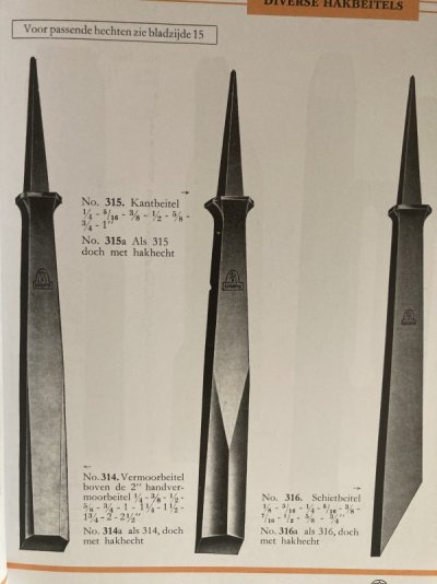

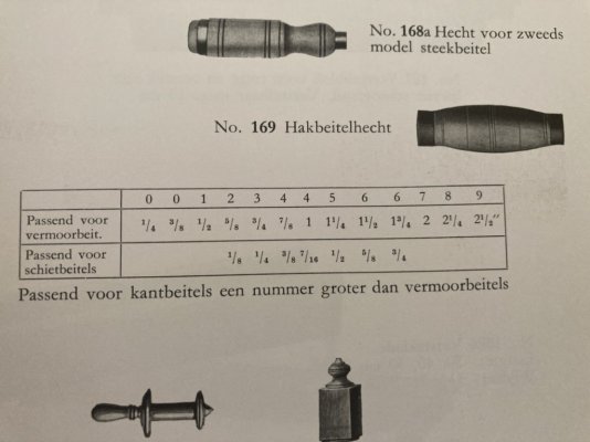

Ik zag hem ook op marktplaats , als je de prijs niet weet zet je hem op bieden .
Het heft is niet orgineel en de beitel iets krom .
Een catalogus bestaat niet , wel een naslag van de Nooitgedagt catalogus van toen .
Hieronder een paar foto`s , het is de linkse of rechtse beitel .
Een schietbeitel heeft het logo aan de zijkant en de hakbeitel aan de bovenkant .
Je ziet op de eerste foto de afgeschuinde bovenkanten aan het eind van de beitel .
Groeten Willem

Zo te zien is het wel een vermoorbeitel. Het handvat lijkt niet origineel. De waarde van die oude beitels is vrij beperkt. Wat wil je er mee? Rentenieren van de opbrengst lijkt me onwaarschijnlijk. Ik krijg ze gratis. Dan is het leuk om ze op te knappen, maar 10 euro zou ik er niet voor over hebben.

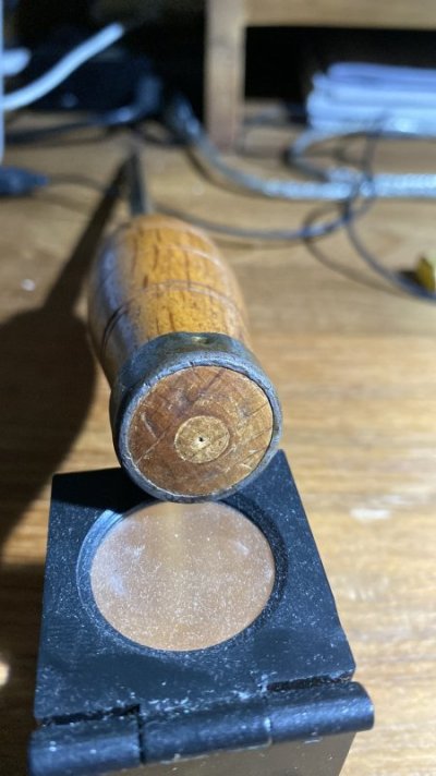

Is duidelijk wat het is nu, het originele hecht inclusief. Aan de andere kant van de wereld geven ze iets meer voor 'vintage' beitels, maar hier zou ik inderdaad ook blij zijn met alles tussen de 10 en de 20 euro

Ik heb een heel stel nooitgedagt vermoorbeitels, maar er heeft er geen een handvat van hout dat er zo uit ziet als van jouw beitel.. Maakt voor de werking verder niet uit. Maar ga er maar van uit dat iemand dat handvat nieuw heeft gemaakt.

Bijzonder, @chevy66, ik kreeg van@Willempie twee duidelijke foto’s waarin de hecht duidelijk omschreven staat als hakbeitel hecht, passend op de 3/8 vermoorbeitel. Juist daarom ben ik blij!
10.323
3.728
Het model is goed, maar het is niet het soort hout, dat nooitgedagt voor zijn beitels gebruikte. Ik maak ook vaak handvaten na, als ik beitels krijg, waarvan het handvat kapot is. Dan gebruik ik ook gewoon wat ik heb. De ringen zet ik als ze nog goed zijn, dan over. Bij jouw beitel lijken de ringen ook te dun te zijn, voor een vermoorbeitel handvat. Daar zitten normaal gesproken vrij dikke slagringen op, omdat er flink op geslagen moet kunnen worden.

Dank je @chevy66, dit soort kennis en vaardigheden kan ik veel van leren. Zou dit ook de reden kunnen zijn dat de hecht scheef geplaatst is? Voor mij is het niet belangrijk, ik leg hem in een kast met meer gereedschappen. Gewoon voor de leuk en mijn liefde voor vintage

Ik heb in de schuur ook nog een bak met een stuk of 20 beitels die wat liefde nodig hebben. Daar blijkt ook nog precies zo'n zelfde in te zitten. Het handvat is gescheurd, zoals bij bijna alle oude beitels die ik krijg. Ik zou die beitel gewoon slijpen en in gebruik nemen. Als hij een beetje krom is, maakt dat niet zo veel uit voor zo'n beitel.
