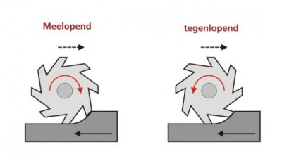

Het verschil tussen meelopend frezen en tegenlopend frezen staat in het onderstaande plaatje uitgelegd. (je moet even bedenken dat de frees stilstaat, en je het werkstuk verplaatst)
Bij meelopend frezen "loopt" de draairichting van de frees "mee" aan de beweging van het werkstuk
Bij tegenlopend frezen "loopt"de draairichting van de frees "tegen" de beweging van het werkstuk in
Hout en van hout afgeleide producten worden bijna altijd best tegenlopend gefreesd. Metalen worden nooit tegenlopend gefreesd. Kunststoffen bevinden zich tussen deze twee uitersten. Zachte kunststoffen worden altijd tegenlopend gefreesd. Hardere kunststoffen, bv HPL en PMMA worden bij kleinere freesdiameters (kleiner dan 4 mm) soms met een beter resultaat meelopend gefreesd.
