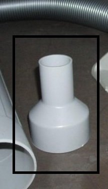

In dit geval was het bedoeld om passtukjes te maken om verschillende diameters slangen van de stofzuiger / cycloonfilter aan elkaar te koppelen die onderling ook uitwisselbaar zijn.
Het is nu opgelost maar het komt wel vaker voor dat ik iets passend wil maken en dat dan van hout wou draaien, dit al eens eerder gedaan maar die viel door uitdroging in tweeën en daarom vroeg ik welke houtsoort er geschikt voor zou zijn want er ligt hier genoeg sloophout.
Schuim pvc gaat ook prima maar dat is ook maar tot 3 of 4 cm dikte verkrijgbaar en toen kwam een buurman met dit idee en ik ben wel benieuwd of het kan en of het te draaien is op de draaibank.
foto is van een voorbeeld van wat ik bedoel en dan zoiets zelf te maken in elke maat die ik moet hebben.
