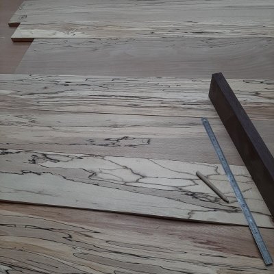

Dag allen,
Van wenge wordt gezegd dat dit wat vettig is, en lastiger te lijmen.
Heb dit nog niet gemerkt in de praktijkn maar ook niet veel verwerkt.
Casus: ik wil diverse delen spalted beuk verlijmen tot breder geheel, met hiertussen wenge.
Gebruiken jullie een andere lijm hiervoor(ik gebruik doorgaans titebond original) heeft ontvetten zin, of iemand nog andere tips?
    131 KB · Weergaven: 23

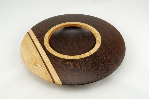

Ik heb wel eens eens wat gestoomd Wengé en wat normaal beukenhout met elkaar verlijmd met reguliere witte houtlijm en dat ging perfect. Het zit allemaal nog steeds goed in elkaar driekwartjaar later.
