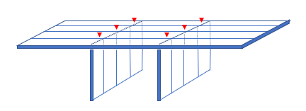

Ik ga binnenkort een TV-meubel maken waarbij het corpus uit gelijmde massief eiken planken bestaat. De binnenkant heeft ook 3 opstaande eiken planken.
Ik wil de 3 opstaande planken aan de top en bodem vastzetten d.m.v. lamello's/domino's. Zie bijgevoegde schets met enkel de top en 2 planken. De lamello's zijn aangegeven met de rode pijlen, de zijkanten worden niet getoond maar worden bevestigd met zwaluwstaartverbindingen.
Waarschijnlijk een domme vraag maar mag ik in dit geval alle lamello's verlijmen?
Ik vermoed van wel omdat ik denk dat het uitzetten en krimpen van top, bodem, zijkanten en opstaande planken overal gelijkmatig zal gebeuren, maar ben toch niet 100% zeker. Ik heb ergens gezien dat men enkel de middelste lamello van elke opstaande plank vastlijmt.
Iemand met wijze raad?
Het klopt zoals jij zegt. Je mag ze allemaal verlijmen. Ik zou echter wel domino's hiervoor grbruiken. Deze zijn veel beter als houtverbinding in dit geval en kunnen de zijdelingse krachten beter opvangen.Lamello's zijn meer geschikt voor het uitlijnen.
