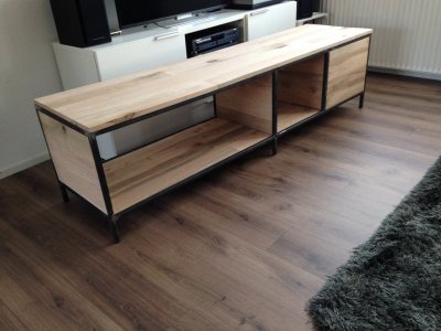

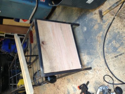

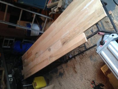

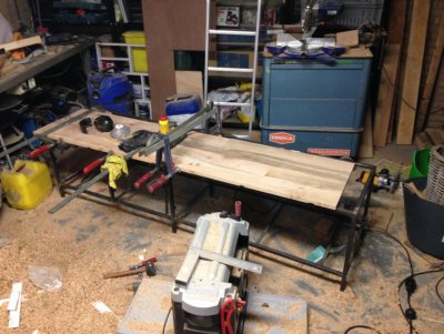

Het heeft een tijd geduurd maar het einde komt eindelijk in zicht. Het maken van het frame heeft ook een tijdje geduurd, ik had nog geen laservaring.
Hier een paar plaatjes hoe het er nu bij staat, alle panelen moeten uiteindelijk nog aan het frame gemaakt worden. Let niet op de rommel:p
Het onderste blad:
Bovenste blad: laatste rijtje moet daar nog aan gelijmd worden.
Zijkanten:

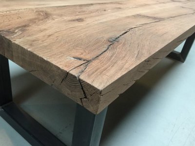

Nou zit ik me de laatste tijd suf te piekeren over de behandeling van het hout. Ik zou het graag een beetje als op onderstaande afbeelding willen krijgen.
Alleen hoe krijg ik dat voor elkaar? Met een kleurolie? Logen met amoniak en daarna afwerken met matte PU lak? Zijn er forumleden die hier ervaring mee hebben?

Mooi Resultaat! Strakke look van het metaal icm het warme van hout is erg mooi!
Leroowj
1 apr 2016
392
Lijkt verdacht veel op mijn projectje :) Ik heb alleen een live edge plank bovenop. Ziet er netjes uit!
