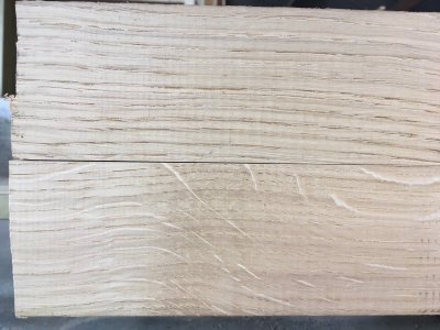

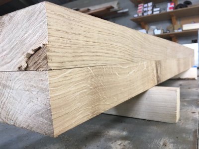

Voor een bruggetje welke ik aan het maken ben, heb ik palen nodig voor de leuningen die een afmeting krijgen van 10x10 cm. Om dit te verkrijgen wil ik 2 balkjes van ongeveer 5,5x11 cm aan elkaar verlijmen. De palen krijgen een lengte van 1,30m.
Nu ben ik echter bezig met het vlakken van de Eiken balkjes op een Robland HX310, maar ik heb de balkjes telkens lichtjes bol geschaafd. Ik heb al veel met de instellingen geprobeerd te spelen, maar krijg het er niet uit. Het liefst wil ik de balkjes lichtelijk hol hebben, omdat ik las dat dit beter is voor het verlijmen.
Mijn vraag is dus, kan het kwaad dat ik de uiteindes simpelweg bij elkaar klem, of zal dit na verloop van tijd toch gaan splijten o.i.d.? Het bruggetje komt logischerwijs buiten te staan, dus zal in weer en wind staan.
Hieronder een aantal foto's van het hout zoals het nu is, hopelijk wordt het hierdoor iets duidelijker.

Ik zou het niet doen. Zeker niet als het voor buiten is. Die lijmnaad gaat willen lossen. Je zou lichtjes hol kunnen schaven met een handschaaf? Vergeet ook geen waterbestendige houtlijm te gebruiken.

Die minimale bolling is te verwaarlozen, dat is geen probleem voor het lijmen. Vergeet ook niet dat niet elke afwijking bij het schaven te wijten is aan de machine, de gebruiker heeft een even groot aandeel in het al dan niet geslaagde eindresultaat. Teveel druk vooraan bij het aanzetten, of het hout niet voldoende aangedrukt op het afvoerblad, zijn veel voorkomende fouten welke meestal resulteren in krom geschaafd hout.

Als de balken bol zijn en ze zijn evenwijdig op dikte geschaafd moet de ander kant toch hol zijn:confused: Dan lijm je die toch op elkaar:rolleyes:
Overigens ben ik het met André eens dat de afwijking geen problemen zal geven, als je bijvoorbeeld Woodmax van Bison als lijm gaat gebruiken vult dat het laatste kiertje ook nog mooi op. Dan wel een dag in de klemmen laten staan!
Succes! Fons

Nu ik het nog eens goed bekijk, is het zeker geen probleem om zo te verlijmen. De planken buigen goed in die richting, dus dat krijg je wel recht met klemmen. Ik dacht eigenlijk dat je de randen aan elkaar wou lijmen. Dat ging een ander verhaal zijn.

Wat je zegt is zeker waar, echter heb ik (tot nu toe) slechts een zijde gevlakt. De andere kant is dus nog ruw. Tevens verschilt de bolling wel per balk, waarschijnlijk vanwege mijn vlak techniek. Ik ga dus eerst nog proberen om ze met een verminderde bolling te schaven, en dan zou ik het moeten kunnen redden door goed te klemmen.

Hoeveel opening is er eigenlijk? Als ik de foto bekijk, lijkt het me hoogstens één mm. Zoals aangegeven geen probleem. Maar al zou je een perfect recht balkje verkrijgen na het vlakken, dan gaat toch maar tijdelijk zijn, zeker als het wat lengte heeft (meer dan één meter). Na enkele dagen zal er terug een kleine afwijking in zitten door spanningen in het hout, veranderingen in luchtvochtigheid en temperatuur.. Eenmaal buiten en vrijgesteld aan alle weersomstandigheden zullen er veel groter spanningen in het hout komen.
Om die op te vangen is een goede lijmverbinding, met de juiste lijm, zoals Fons al aangegeven heeft, noodzakelijk.

Kleine update!
Ben zojuist even in de werkplaats geweest om alle balkjes nog een keer opnieuw te vlakken, met de opmerking van tuoh in het achterhoofd. Bij alle balken heb ik de bolling kunnen verminderen, en in sommige gevallen zelfs lichtelijk hol gemaakt. Dus nu moet het zeker goed genoeg zijn om te verlijmen!
