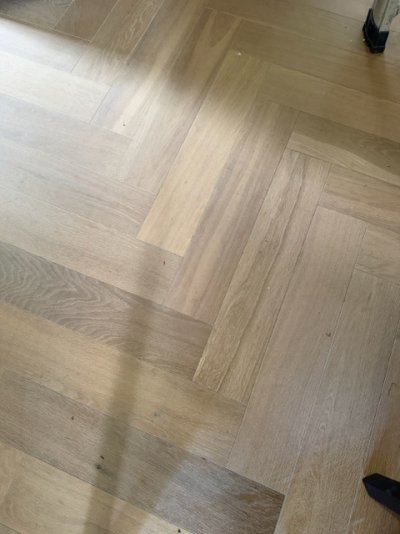

Ik ben met de verbouwing van mijn woonkamer bezig, omdat ik 8 jaar geleden "vergeten" ben vloerverwarming aan te leggen moet de nog goede houten vloer er helaas uit. Het is een verlijmde houten lamel parket vloer die gelijmd is op een geëgaliseerde vloer.
Heeft iemand al eens zon vloer eruit gehaald en tips hoe dit te doen en wat vooral niet te doen?
Vloerdelen zullen circa 20mm dik zijn.

Volledig verlijmd en je wil het hergebruiken? Succes. De multiplex onderzijde zal waarschijnlijk deels blijven zitten.. Maar wellicht heb ik het fout...
11.099
3.313
ziet er geen makkelijke klus uit
het zijn smalle delen die in visgraat verlijmd zijn
als er een tand&groef op zit, loop je het risico om de tanden af te breken
het visgraat-patroon laat niet toe om er enkel stroken uit te halen

ik ga ervan uit dat de vloer verloren gaat. gaat er alleen om om die er zo makkelijk mogelijk uit te krijgen.
11.099
3.313
ik zou een boor-breekhamer nemen met een 'spade' er op, zoals ze dat hier toch noemen
hoe meer horizontaal je breekt, hoe minder uitbraak in de onderliggende vloer
het beste is om de vloer nadien weer te egaliseren
hevige pijn, maar de juiste !

Met de boor/breekhamer ga je er een grote bende van maken. Een vloertegel laat heel wat makkelijker los dan hout. Geen ervaring met het verwijderen van een hele houten vloer, wel met een paar goed verlijmde vuren latten en dat versplinterde gewoon. Dus veel werk om alles te verwijderen.

Oud cirkelzaagblad op je cirkelzaag en stukken zagen van 0,5x 1 m en een goeie breekhamer doen wonderen. Inzagen en water geven wil soms helpen dat de lijm loslaat door het groeien van het parket maar geeft geen garantie.
Oftewel je kunt je parketvloer gewoon afschrijven, er heel uithalen gaat je niet lukken zonder delen te kort te komen.
Wat doe je met de vloerverwarming, infrezen of op net knopen of op noppenplaat leggen.
Als je een nieuwe smeervloer legt kom je alle leidingen tegen die er nu inzitten.
Met een nieuwe smeervloer moet je tevens rekening houden met droogtijd ( 1cm/week) zonder versneller.
Bij infrezen duurt het korter maar loop je het risico dat de smeervloer plaatselijk loskomt.

Bij mijn verbouwing hebben zij het geprobeerd, het was beukenstroken op spaanplaat broodjes, met het idee gleuven te frezen voor de vloerverwarming. Ook water hielp helemaal niet, in plaats van een droog zooitje was het een nat zooitje. Uiteindelijk ging de hele ondervloer met een persluchtbreekhamer eruit, wat oorspronkelijk ook de bedoeling was en zo ook in de offerte stond. Op die manier is het sneller, (anderhalve dag voor ca 85 m^2) en ook het legen van de vloerverwarming is veel makkelijker.

Ik heb ooit (in 2014) ook bij mijn schoonvader een aantal m2 parket weggehaald in de keuken, omdat er na de verbouwing een tegelvloer in zou komen. Het parket was daar direct op de zandcementvloer gelijmd, maar was er niet uit te krijgen zonder bijna de gehele lijmlaag achter te laten op de ondervloer. Ondanks dat de vloer er in '78 was ingelegd tijdens een snel-projectbouw en er al meerdere latjes los lagen. We hebben de meeste latjes er daardoor gewoon met de bats vanaf gekregen omdat ze al niet zo stevig meer vastzaten, de hoek die nog wel vast zat met de breekhamer en een (scherp geslepen) platte tegelbeitel.
Daar is uiteindelijk een deel van de zandcementvloer er uitgebroken (deels ook met parket en al) en een ander deel (waar minder lijm op de vloer zat) geschuurd met een komschijf met afzuiging op de slijptol om van de lijm af te komen.

Lijkt er maar zo op uit te draaien dat verwijderen met een 75 of 100mm beitel de beste manier is op een SDS hamer.
Banen zagen en dan wegbreken met zon brede beitel...... dat wordt wel een klusje..... Maar eruit laten halen komt snel op 1250 tot 1500 euro , dan ga ik wel een dagje breken met de oorkappen op...
Een vloerstripper lijkt niet de oplossing hiervoor. tenzij de vloer heel los zit.

hoi ja die is er uit... ben nog aan het herstellen, wat een hel was dat, samenvatting:
* elk plankje gaat er kapot uit, en niet schoon van de lijm af, de lagen in de opbouw van de plank laten los en niet de hele plank.
* Mijn cementdek vloer was al slecht en misschien hierdoor of misschien sowieso kon die er later ook nog uit.
* En daar kwam ik achter na een dag alle lijmresten verwijderd te hebben.
Dit was totale hel......
