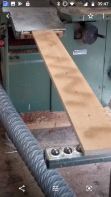

Ik heb zelf ook tafel verlenging gemaakt op mijn robland. Die heb ik gemaakt van houten strips. Principe is bij de meeste hetzelfde: strip aan de machine en een tafel met een rand die daar achter vast haakt. Werkt nog steeds meer dan prima. Eenmalig stellen en daarna altijd goed. Ik heb er wel twee rolbokken onder het uiteinde staan ipv poten. Dus die moeten wel gesteld worden als ik ze ergens anders voor gebruikt heb.

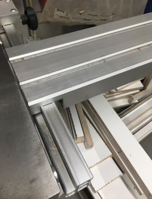

Aan deze kant heb ik een smalle tafel gemaakt, reststukje, de andere kant is breder. De tafel is als t-profiel gemaakt.

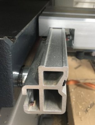

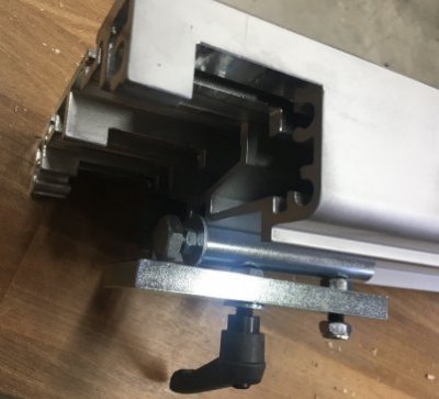

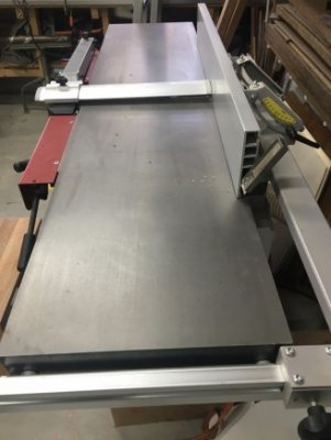

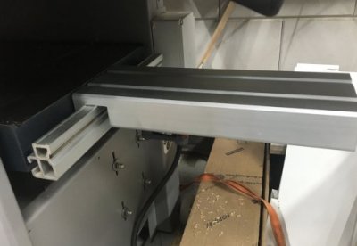

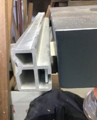

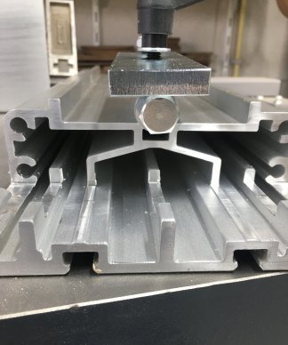

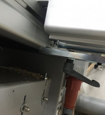

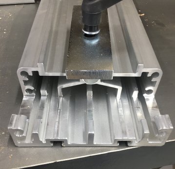

Hierbij de foto's. Mijn vlakbank is 190cm lang. Dus dat scheelt ook nog wel...
Het is allemaal wel erg degelijk uitgevoerd, makkelijk erop en eraf te plaatsen. De rail voor je geleider is gelijk aan de rail de verlengkabel. Dus aan die zijde hoef je geen extra rail te plaatsen. Mijn ervaring, zoals gezegd, aan de uitvoerkant van de vandiktetafel is het erg prettig om dit te hebben!

Bedankt voor de foto's, hier kan ik een hoop mee.
Als ik het goed zie/begrijp, haken ze om het profiel heen en klem je ze met de hendel en het plaatje van onderaf vast? En de boutkop aan dat ronde stuk ijzer, die is zeker om ze horizontaal te stellen? Die schuift redelijk strak tegen het platte deel van het profiel aan zo te zien.
Dient de V-groef in de zijkant van de profielen nog ergens voor met deze verlengtafels, of is die puur voor de langsgeleider?
Ik heb net al quick and dirty iets geknutseld van reststukken; ik denk dat het me gaat lukken om voor weinig een paar verlengtafels te maken. Zal ik later nog ff wat van posten.

Wel iets wat je moet weten (denk ik): de korte tafel op de uitvoer van de vandikte is er moeilijk snel af te halen — je kan hem namelijk niet van het profiel afschuiven; moet hem dus bijna helemaal demonteren. Tenminste, zo werkt het op mijn A3 31.

Bij mij schuift deze er wel gewoon af, maar het kan zijn dat dit bij de A3-31 anders is uiteraard.
De verlengtafels haken idd om het profiel heen. Met de metalenplaat wordt deze vastgeklemd en de bout zorgt ervoor dat je ze netjes parallel kan stellen.
De v groef heeft voor deze verlengtafel geen functie, inderdaad enkel voor de aanslag. Dat is dan overigens wel weer netjes gedaan door een hard metalen strip in de v-groef waar de bevestiging schroef van de geleider op vast draait.
