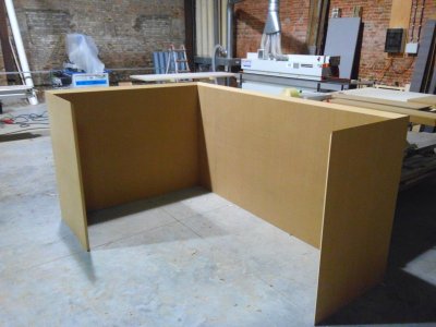

De balie is opgebouwd in Lichtgewicht MDF van 30mm dik. De verbindingen zijn in verstek gemaakt, deze zijn verlijmd en genageld.
Eerst is er een ontwerp gemaakt waarmee er rekening werd gehouden om zo weinig mogelijk afval te hebben.

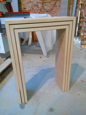

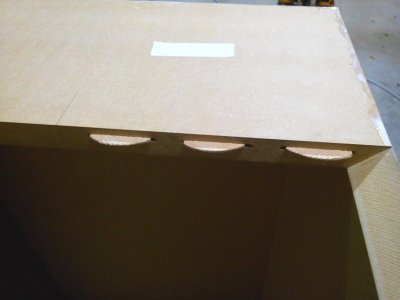

De meeste verbindingen zijn in verstek gemaakt maar de verbindingen van de werkbladen zijn kops verlijmd met lamello's.

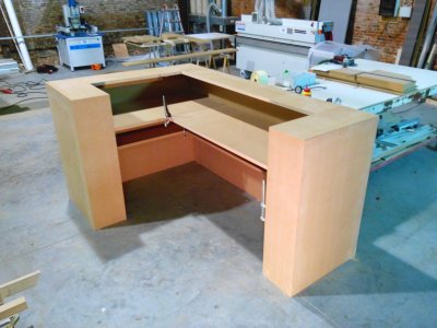

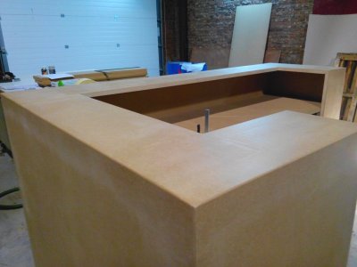

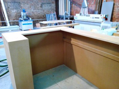

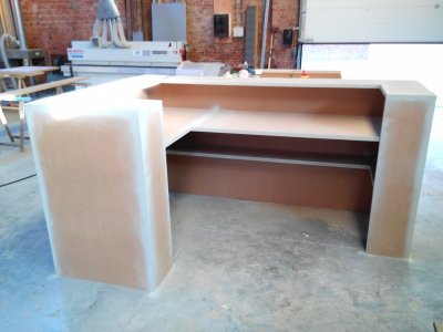

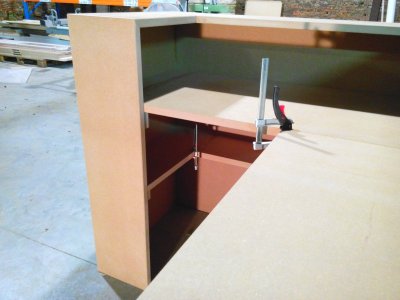

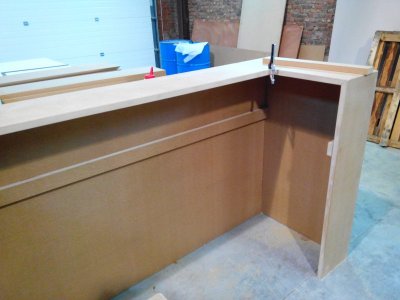

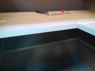

Overschot werd gebruikt om de werkbladen te ondersteunen.

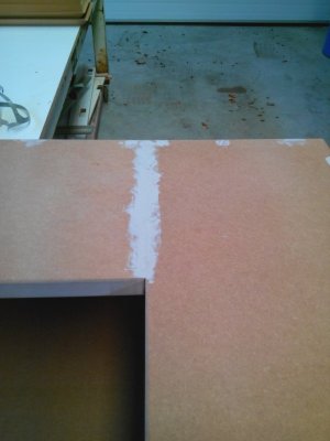

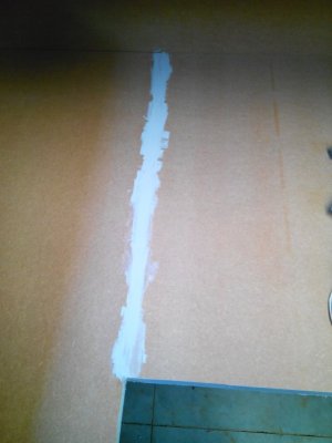

Voegen opgevuld en vlak geschuurd.
Ook de kopse kanten van de MDF plaat werden gevoegd om problemen met het schilderen te vermijden.
Nagelgaatjes werden ook opgevoegd en vlak geschuurd.

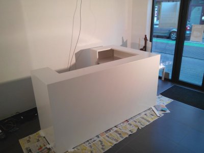

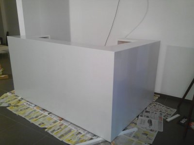

Na het verplaatsen van de balie naar de winkel is deze ter plaatse geschilderd.
